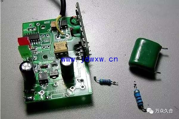

在维修的时候往往要先判断整流电桥引脚的电极,单单用视觉是无法判断的,也不够保险。
用电烙铁将降压用的电容电阻,以及整流电桥拆除
在判断整流电桥引脚电极的时候,我们可以使用万用表进行埔助。R×1K档位状态下,用万用表的黑笔触碰桥堆的任意一个引脚,红笔则测试另外的几只引脚。此时假如万用表显示为无穷大,则可以判断黑笔碰触的引脚为桥堆的输出正极,假如显示范围在4K-10K欧姆,那么,黑笔所碰触的引脚为负极,红黑笔正负极判断后,其余的引脚则是交流输入。

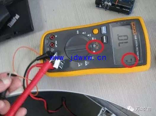

用万用表判断数码管正负极
发光数码管主要是为显示数字而设计,却使用非常广泛。那么,在检修过程中,如何去判断发光数码管是否损坏?
同样的,这里依然可以使用万用表检测,使用的是R×10K档及R×100K档。先使用红鼻跟数码管“地”引出端碰触,此时黑笔则依次测量其他引出端,假如测试结果为各段全部发光正常,则数码管完好;假如其中一段不发光,则数码管已损坏。

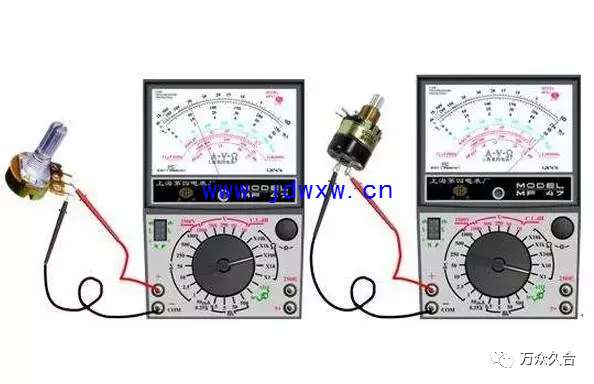

电位器标称阻值的测量
在判断电位器的时候,应该先测量电位器的标称阻值。怎么测量电位器的标称阻值?
调整万用表的电阻档位,将“2”端作为移动触点,欧姆档假如指针不动、阻值不动,则电位器损坏。随后测量电位器活动臂跟电阻片的接触是否存在问题。可以使用万用表欧姆档的“1、2”或者“2、3”端将电阻器转轴逆时针旋转到靠近“关”的位置,也就是电阻最小的地方,再慢慢将转轴按顺时针方向旋转,电阻慢慢变大,当转轴到达极限位置时,此时电阻值应跟电位器的标称值相近。

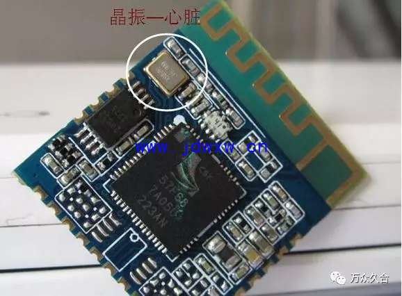

晶振在电路板中的重要作用
晶振又叫晶体振荡器,是由石英做成的电子元器件。晶振也是石英振荡器简称,用作时钟电路的重要元器件,同时也是电脑网卡、显卡及主板等设备的基准频率提供者。
在检测晶振是时候,先用万用表R×10K档检测晶振的阻值。假如检测结果为无穷大,则表示晶振没有出现短路及漏电现象。检测完电阻正常后,用试电笔插入试电插口,并且用手指捏住任意一个引脚,另一只引脚则碰触试电笔顶部金属,如试电笔发亮(氖泡),则晶振完好。反之则晶振已损坏。
