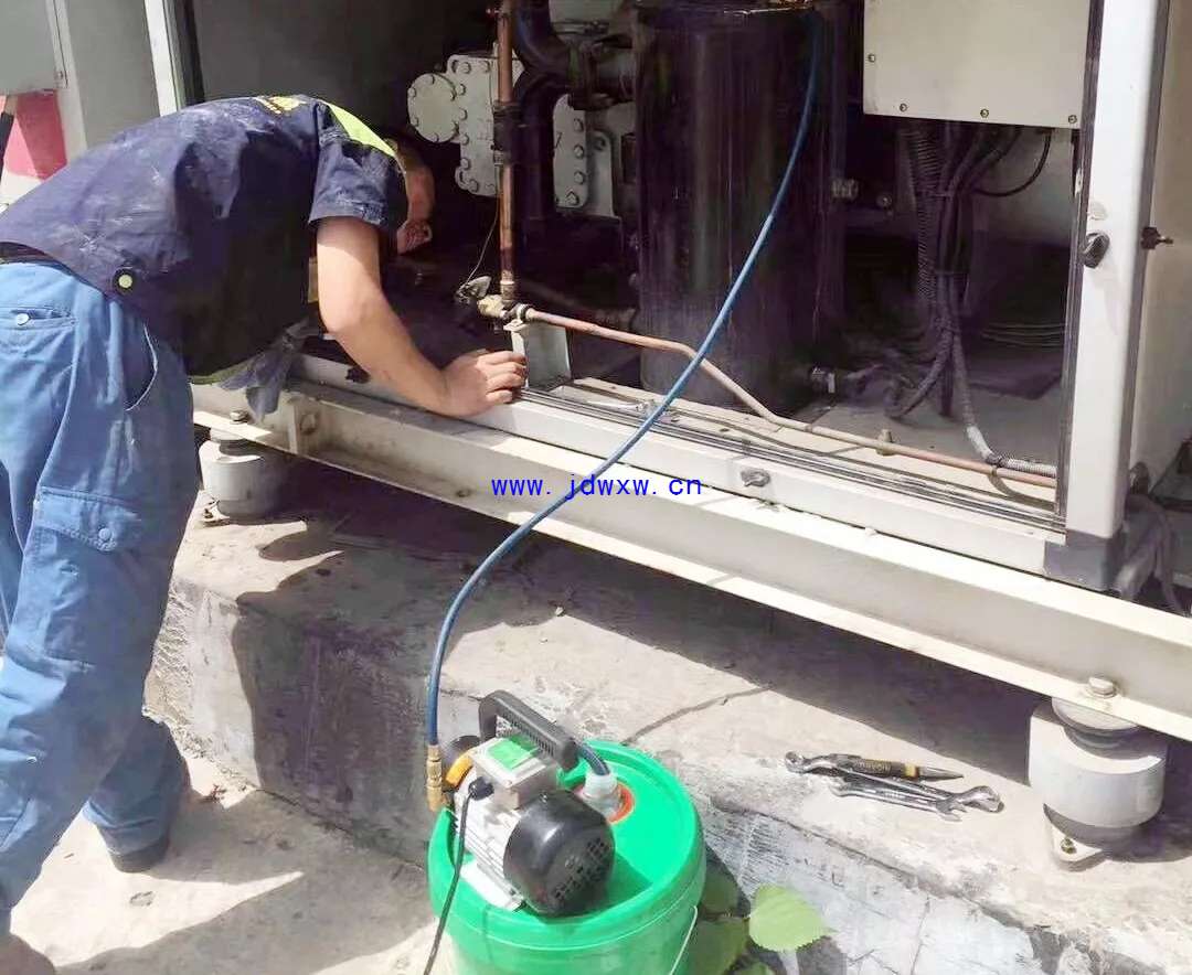

  对于中央空调的保养方法有很多种,有些是需要专业人员来进行检修保养。比如说关于压缩机油压的大小和油量的多少,还有各种阀门是否关闭正常等等,这类型的我们自然是没办法自己将进行检查保养的,关于中央空调怎样保养我们可以做到的有哪些呢?

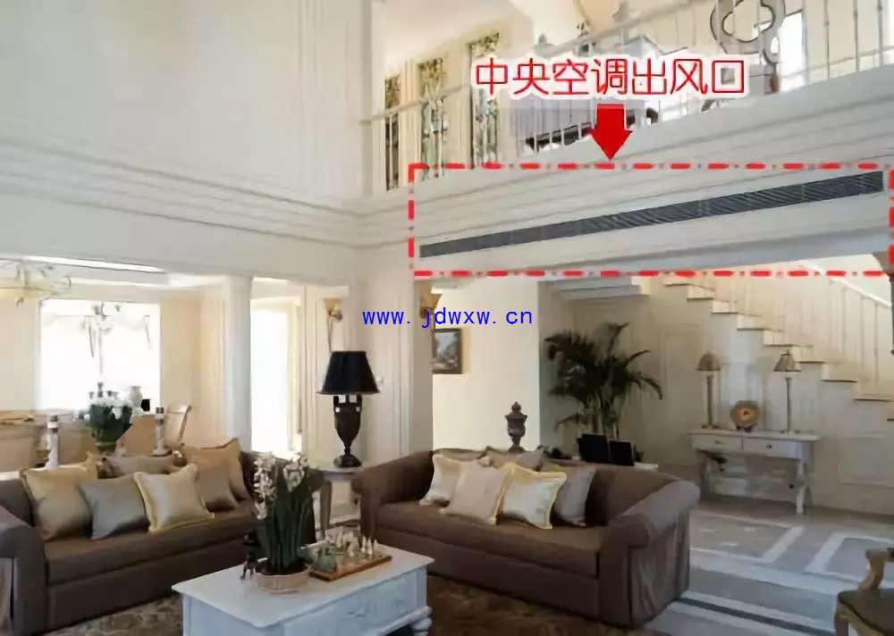

1、定期检查中央空调的进风口和出风口有没有异物堵塞,假如有一定要及时清理以免影响使用效果。
