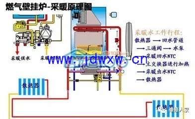

一、壁挂炉的工作原理

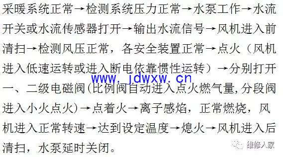

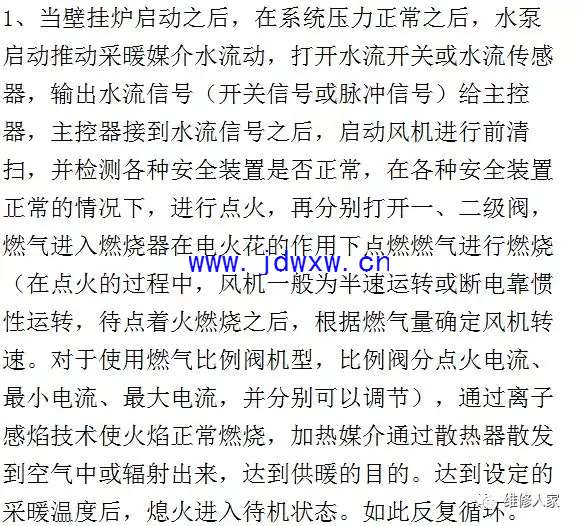

2、工作过程
二、故障现象,原因及解决办法
1、压力不足故障
故障现象:水泵不转运转,控制器报警,显示屏显示的故障代码为压力不足。

2、管道缺水故障
①故障现象:水泵不运转,风机不运转,控制器报警,显示屏显示的故障代码为管道缺水。

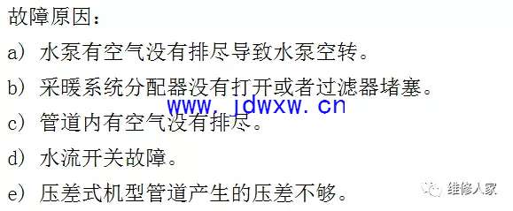

②故障现象水泵运转,风机不运转,控制器报警,显示屏显示的为管道缺少故障代码。
解决方法:
a)
拧开水泵端面一字口铜螺丝,排尽水泵空气,重新启动。
b)
采暖系统分配器没有打开则打开分配器;假如过滤器堵塞则拆下过滤器冲洗干净之后装好,进行补水排气,重新启动。
c)
管道内有空气没有排尽则排尽空气重新启动。
d)
水流开关故障就用万用表检测在运行时是否有开关信号输出。假如有信号输出即水流开关接通,可能为接插件接插不好或导线断开,则接插好接插件或更换导线;假如导线及接插均完好,则为控制器故障,更换控制器。假如没有信号输出则为水流开关卡死或者水路堵塞;水流开关卡死则拆下水流开关冲洗再装回;并进行补水。排气再重新启动;水路堵塞按b方法处理。
e)
在采暖出水口装一个分配器(开关),关小一点分配器既可。

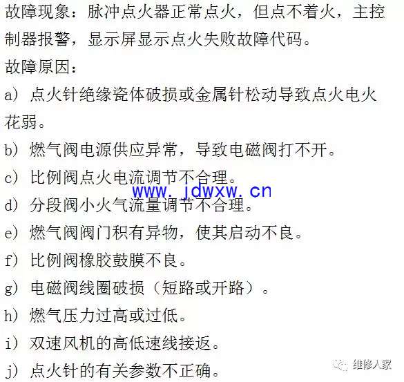

解决方法:
a)
更换点火针。
b)
更换主控器。
c)
调节合理的比例阀点火电流。
d)
调节合理的分段阀小火燃气流量。
e)
清除燃气阀阀门的异物。
f)
更换燃气阀。
g)
更换电磁阀。
h)
调节燃气压力使之为额定压力。
i)
正确接好双速风机的高低速线。
j)
点火针间距过大或过小则调整为34mm;点火针方向严重偏歪则调整或更换点火针,点火针与燃烧器距离过远则调整合理。

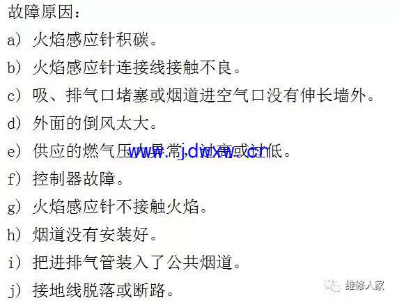

5、意外熄火故障
故障现象:点着火之后熄火,主控器报警,显示屏显示意外熄火故障代码。
解决方法:
a)
清理火焰感应针的积碳。
b)
火焰感应针连接线接插良好。
c)
清理吸、排气口,使吸、排气顺畅。
d)
改变吸、排气的位置或方向。
e)
调节燃气压力使之为额定供气压力。
f)
更换控制器。
g)
把火焰感应针调整到在大火或小火时均能接触火焰的位置。最好是火焰的内焰与外焰的交界处。
h)
禁止把进排气烟道接入公共烟道,把它移至室外。
i)
假如取开烟管就正常则为烟管没有接插好,重新把烟管连接好。
