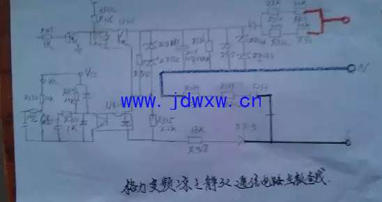

摘要: 变频空调外机主板处于环境恶劣的环境中,损坏率相当高。我在近几年维修格力变频空调中,只要有E6、H5、HC故障代码;或者室内正常工作,外机不工作只要更换外机电器盒,百分之九十以上故障排除。这里有摘回的外机主板 ...
变频空调外机主板处于环境恶劣的环境中,损坏率相当高。我在近几年维修格力变频空调中,只要有E6、H5、HC故障代码;或者室内正常工作,外机不工作只要更换外机电器盒,百分之九十以上故障排除。这里有摘回的外机主板,查原板元件标注数据和测得部分数据分享给大家。对于探讨外机主板修理提供依据。
   一台变频福景园正常机,测外机接线盒1—3电压220V;1N—2S,直流电压在0~56V波动。断开2的通信线,测量1N—2S直流电压为稳定56V,因外机通信供电压经ZD134和ZD133串联稳压,稳压管28V。测室内机1N—2S直流电压为稳定92V。
