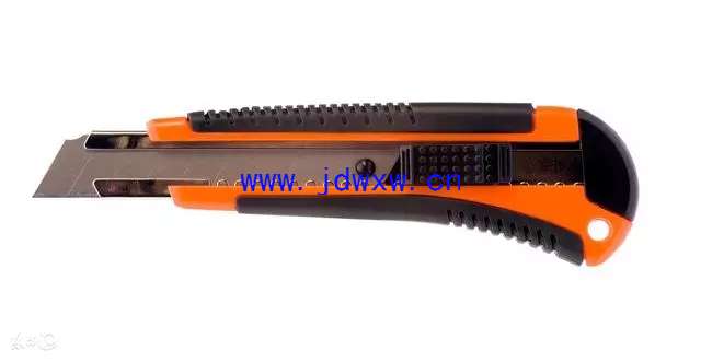

美工刀在电工中也是使用非常广泛的,一般用来在线路中削一个口接线,虽然刀柄有绝缘,但刀柄中间的口是没有绝缘保护,在带电作业的时候很容易触碰到刀身的导体。对于220V的电压来说可能没多大的问题,但对于高点的电压来说刀柄的绝缘也达不到要求,所以这是禁止使用的。市场上都有专卖的电工刀,也值不了几个钱,为了生命安全不要为了方便而使用。

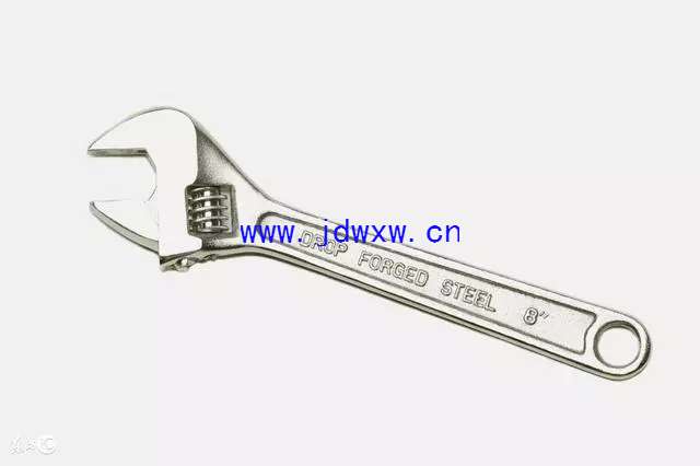

这种活动扳手稍有一点电基础的人都知道是绝不可以用的,会身都导电没有绝缘层,带电作业使用这个还不如直接用手去摸火线。
之所以拿这个说主要是因为前几天我写过一篇带电作业的文章里面有个图,图中有这种活动扳手,后来有人问我带电作业是不是要用这种扳手,对于这种误导在此和有些人说声对不起。
