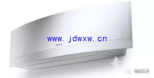

有时候发现志高空调显示屏上面写了DF的代码,这个表示什么意思呢?下面我们来了解一下。
志高空调显示df是什么意思
假如志高空调显示DF,说明空调正在处于除霜,也就是说室外温度非常低,导致外机的冷凝器出现结霜的现象,导致空调制热效果变差,这个时候空调会自动进行除霜,这个不是机器故障,是空调程序的一种模式,等待10几分钟就可以了。
\0
