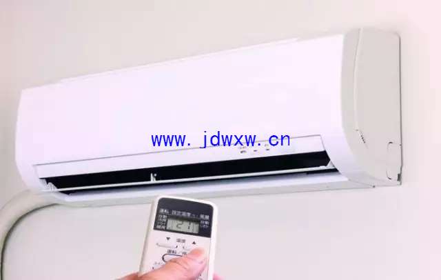

隐患一
安装位置
对策:对于室内机的要去一般是要机身离地2米左右,内机的出风口60厘米内不能有障碍物。
同时对室外机也有要求,室外机应尽量避开油烟重、风沙多、阳光直射、散热不畅或有高温热源的地方,还要避开易燃气体容易泄漏、有强烈腐蚀性气体、有人工强电或磁场直接作用等隐患;
其安装架底部距地面的距离应大于2.5米,直接落地时应罩上自做的隔离金属网罩,让儿童不易触及,如安装在窗台下面,要避免高于窗台;安装支架要有便于安全安装和维修的操作空间。
隐患二
室内机连接管漏水
对策:在空调安装完以后,马上运行空调(制冷),假如在运行了一定时间没有水滴漏下,就基本不会出现漏水问题。
自己可以接管查看室内机连接管路是否存在漏水的情况。当然,还可以要求安装人员进行漏水检验,以达到安全安装的目的。
隐患三
漏氟
对策:在尝试使用机器前应先进行制冷剂泄漏检查。检漏主要针对空调内外机接管道的4个接口以及截止阀阀口等处。
隐患四
漏电
对策:看安装人员有没有携带相关的电源检测工具,并对电源进行安全检测。假如实在不放心,可以协商实测一下电路安全。
隐患五
噪音
对策:在安装时内机墙板没有钉牢,内机没有固定死,就容易导致噪音过大现象的出现。这种情况,安装人员通过试机,很容易发现并改正该问题。
同时,过滤网蒸发器冷凝器灰尘脏堵,送风不畅通,会导致送风噪音增大。系统缺氟运行,会导致压缩机噪音异常。
因此,长期的闲置空调后,再使用空调前,应该彻底清洁空调,给室内一个健康呼吸的环境,彻底消除这些因为安装带来的隐形危害。
