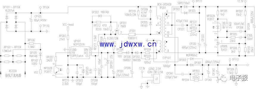

     长虹ZLS42A-P机芯三合一板电源和背光灯电路与其它电路相比,工作电压最高,工作电流最大,是整机的故障易发部位,也是整机维修的重点。开关电源和背光灯电路发生故障,主要引发开机三无、黑屏幕、屏幕亮后熄灭等故障,可通过观察待机指示灯是否点亮,背光灯串是否发光,测量关键点电压,接假负载的方法进行维修。
1、开关电源电路维修提示

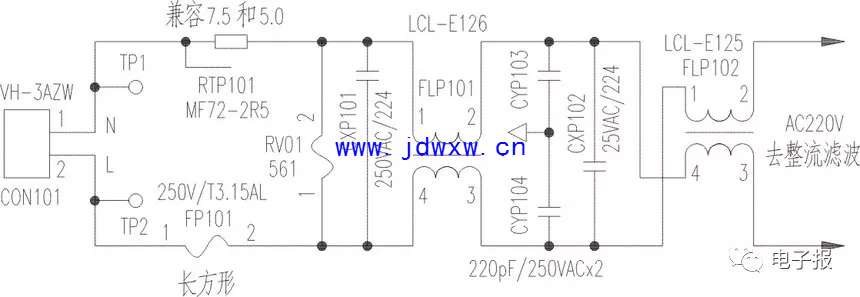

1)、保险丝熔断
       发生三无故障开关电源无电压输出。首先测量保险丝FP101是否熔断,假如已经熔断,说明开关电源存在严重短路故障。重点排除电源板的抗干扰电路的电容器、市电整流滤波电路整流管、滤波电容、电源开关管QP201是否短路漏电。假如电源开关管QP201击穿,应注意检测其尖峰吸收电路是否发生开路故障,S极电流取样电阻是否连带烧断,避免代换后再次击穿开关管。
2)、保险丝未断
       假如保险丝FP101未断,电源无12.3V和42V电压输出,基本可以确定是电源电路出问题。首先测量大滤波电容CP105两端的+300V供电,无+300V供电,排除抗干扰电路和市电整流滤波电路开路故障,检查UP101的5脚启动和VCC供电是否正常。无启动电压检查5脚外部的启动控制电路,检查VCC整流滤波和稳压电路。再检查以UP101为核心的振荡驱动电路和开关管QP201。

例1:开机后三无,指示灯不亮。
       分析与检修:指示灯不亮。测试电源板无12.3V和42V电压输出,判断故障在开关电源电路。测试保险丝完好,整流滤波后的+300V电压正常。测量UP101的5脚VCC电压为6V,远远低于启动的18V电压,说明启动电路不良。测试UP101的5脚外部的启动电路,发现降压电阻RP217阻值变大。更换RP217后,故障排除。
例2:开机后三无,指示灯不亮。
       分析与检修:测试电源板无12.3V和42V电压输出。测量大滤波电容CP101两端无+300V电压输出,向前检查发现保险丝FP101烧断,判断电源板有严重短路故障。经过电阻测量法,发现MOSFET开关管QP201击穿,过流保护电阻RP208烧焦,检查稳压环路和尖峰脉冲吸收电路,发现CP209裂纹。更换FP101、QP201、RP208、CP209后,故障排除。
