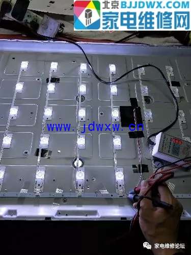

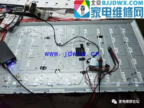

上门检修一台康佳43寸液晶电视,通电开机指示灯亮一下就灭了,背光也不亮…
拆机用led点灯测背光灯条其中一路灯条不亮,另一路灯条有正常亮…
报价橙灰棕,说太贵客人不想修…
收30上门费走人…
刚下楼,客人打电话说橙绿棕就修(区别真的会很大吗)
于是上楼直接把电视搬走…
回家马上拆屏
发现此款灯条比较特殊,查了下,竟然只有两家卖拆机的,没有代替的出售…

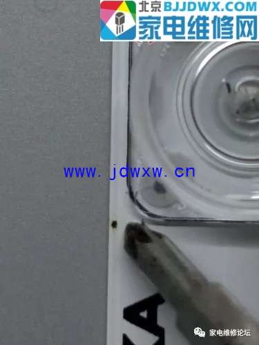

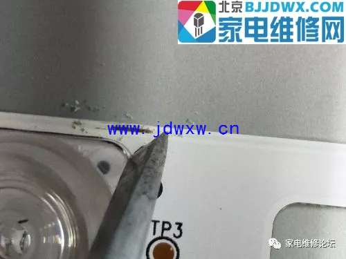

于是分别来测灯珠,却发现每个都有亮…
仔细一看,原来其中一根有一根铜铂已腐蚀断开,将铜铂两头割断,用导线直接连上。

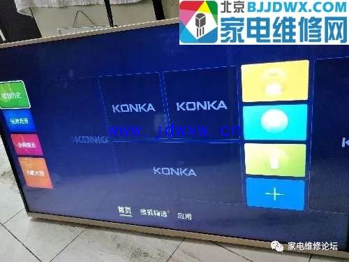

试机正常…
