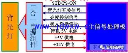

第二节 二合一电源逻辑关系
力铭方案
力铭接口关系
FSP055-2PI03、FSP038-2L01、FSP050-2L04电源逻辑关系
FSP107-2PS01、FSP304-3PI01电源与主板接口逻辑关系
IPOS方案

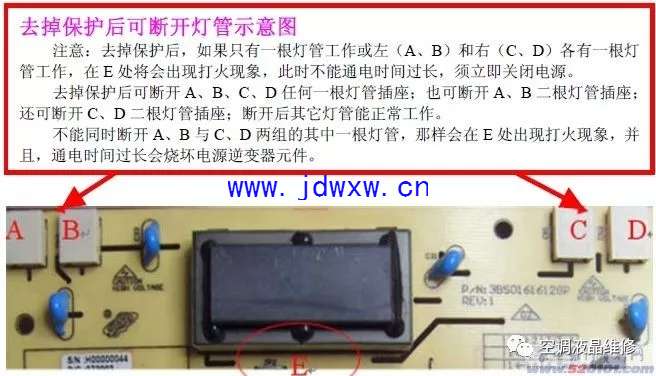

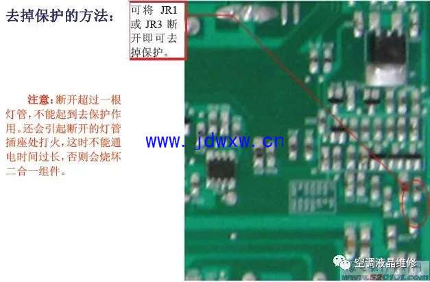

第三节 2故障判断及去保护方法
FSP、  力铭、  ISP

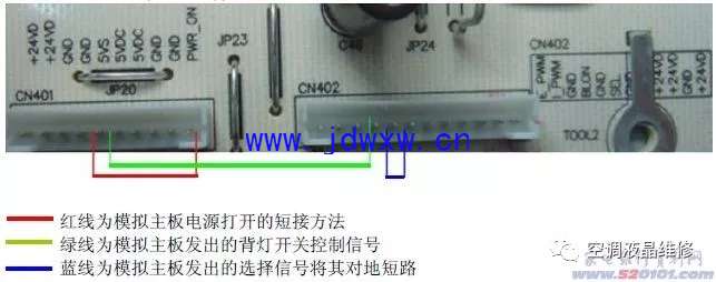

SP方案  FSP050-2L04 或FSP038-2L01单独工作
让电源单独工作只需模拟主板发出的开机信号,将如图所示CN503第3或4脚5V短接到CN502第4脚背灯的开待机控制脚便可将背灯打开。这样可以轻松判断主板还是电源板故障。
FSP050-2L04去保护方法
如图所示模拟主板发出的信号将的脚进行有顺短接后,背灯被点亮可以方便的判断主板还是电源故障。(注意:若先将10脚与7脚短接背灯闪亮一下就会息灭,所以需有序短接)
图所示模拟主板发出的信号将的脚依次短接后,背灯被点亮可以方便的判断主板还是电源故障。
