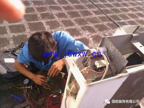

一、空调在断电状态下收氟操作步骤
1、把遥控器设为制冷模式打开空调;
2、检查室内机是否正常运转;
3、室外压缩机是否正常启动。

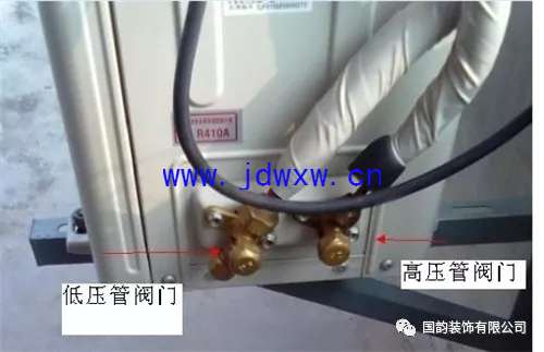

二、空调在制冷状态下收氟操作步骤
1、把高压阀先关紧后(即细管子);
2、等压机再工作数分钟1-2分钟后.再把低压管子(粗管)阀门关紧就OK了;
3、然后就关机拆管和电线;
4、拆下机器;
5、机移好之后把氟放出来,连接好两根铜管,小的那根是高压管,接头先拧紧;
6、大的那根是低压管,连接上拧紧后退松一点,因为要排空气出来的;
7、接下来打开一点高压管上的阀门,听到有气体从高压管没有拧紧的接口处排出来;
8、用手摸到排出来的气体发凉后,感觉里面的管里的空气全部排出时,拧紧低压管上的那个接头螺帽,直到无气体泄漏为止;
9、检查接口有无泄漏;
10、把高压管和低压管上的阀门全部打开,完成,即可开机运行。
