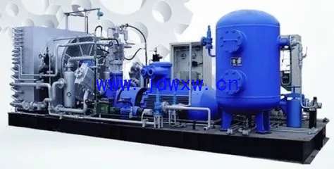

1、压缩机
压缩机的噪音分为 离心压缩机 和 活塞式压缩机 的噪音,主要由主机的气体动力噪音及辅机的机械噪音组成,一般平时测得的噪音为84~102分贝。
►  离心压缩机噪音
当离心压缩机喘振时,将会隔几秒定期地发出一个深沉而有吼哮的噪音。此时,压缩机已处于不稳定状态下运行,转子在轴承间往复滑动,而且止推轴承,转子这种水平方向的移动不可避免地要损坏压缩机轴封。
每一次的喘振表明了转子在轴承间又一次的滑动,这种喘振的声音越高,转子水平方向的作用就越强,危害性也越大,会导致由轻喘振到压缩机的完全自行破坏。
一般来说,一个机器在3000r/min转动要比8000r/min转动更加能防止喘振。
引起喘振的原因和补救方法:
A、排出压力太高
把压缩机后冷器的接受器放空以降低被压,或者把进入后冷器的冷却水阀门打开。
B、抽气速率低
打开防喘振伐,使得放出的气体可以回到后压缩机的进气端。
C、吸入气体温度高
多数的装置都备有在压缩机的吸入口上游注入少量轻的液烃类设施,液体蒸发冷却了吸入压缩机的热气流,也可以要求上游工序降低进入压缩机的气体温度。

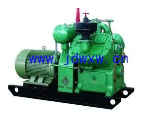

►   活塞式压缩机噪音
活塞式压缩机的噪音与振动主要是机械方面的原因,同时由于工艺方面的排污不及时,油和水进入气缸同样也会产生噪音。
A、气阀的伐片和弹簧假如断裂,一方面会引起压缩机出入口的压力和温度的变化,同时,我们用听棒听损坏的气阀时会听到嘶嘶的漏气声。
B、假如压缩机的转动部件的间隙不合适,如十字头、大头瓦、小头瓦的间隙过大或过小,压缩机在转动时就会发出咚咚的响声。
C、压缩机的气缸里面掉入一些机械杂质,或活塞和缸盖的间隙过小,压缩机在转动时气缸里就会发出“当当”的金属碰击声,发出这种声音时要立即停车检修。否则,就会发生重大的设备损坏事故。
D、由于工艺排污不及时,油和水进入气缸就会发生液击,液击的声音也是“咚咚”的响声,这时就应该加强排污,液击严重时还要停车检修。
有的化工厂曾发生过气阀碎裂掉入气缸内,把活塞和缸盖撞毁的生产事故。所以我们在生产实践中,可以根据压缩发出的不同声音来判断压缩机的运行是否正常。

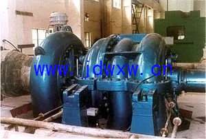

2、泵
机泵的噪音主要来源电机,电机的噪音有电机本身的电磁振动所发生的电磁性噪音,尾部风扇引起的空气动力性噪音及机械噪音三部分组成。一般是83~105分贝。
泵的异常噪音和振动主要是泵抽空、泵容量太大、泵的气蚀等造成的。

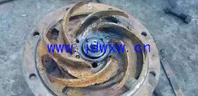

►  泵抽空
离心泵发出振颤的声音是因为抽空,这说明抽气的压力不足以阻止泵内的液体的汽化,气泡变形破碎时引起振颤,假如抽空继续下去,泵的轴封、轴瓦和叶轮均要受到损坏。
阻止泵的抽空最快的方法是将泵的出口节流以降低流速,然后提高泵的抽出罐的液面,再就是直接停泵,最好的办法就是将泵与抽出罐的液为挂联锁。
►  泵的气蚀
气蚀发生时产生的噪音和振动,叶轮局部在巨大冲击力的反复作用下,材料表面疲劳从开始点蚀到形成严重的蜂窝状空洞,使叶轮受到损坏。
此外,气蚀严重时,由于产生大量的气泡占据了液体流道的一部分空间,导致泵的流量压头与效率显着下降。因此,为了使泵正常运转,叶轮入口的最低压强必须维持在某一临界值以上,最低压强应大于输送温度下的液体的饱和蒸汽压。在实际操作中发生气蚀后要立即对泵进行排气,排出里面的气体。
►  泵容量太大
大容量的泵在降低容量的情况下,运转过程中会经常发出低而喑的声音,这主要是由于在叶轮里面有内部循环造成的,长期这样就会使叶轮部分损坏,唯一的方法就是增加出口流量。
对于任何振动过大的转动设备,在没有使机泵受到损坏之前,就应立即停止其工作。

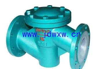

  止回阀振动产生的噪音
主要是来自于升降式的止回阀,一般在压缩机和泵的出口都安有止回阀,其目的是在停压缩机和泵时防止高压气体和液体倒回系统。
压缩机排出的气体是脉动的,这就会造成出口的止回阀的阀芯在阀体内不规则地运动,这样就会产生很大的噪音,长期以来止回阀的导向套就会磨损,严重时导向套还会断裂,严重影响生产。
在生产实践中,压缩机的出口用旋启式的止回阀,基本能克服这种由压缩机气流的脉动而产生的噪音。
一些化工厂有过成功案例,曾成功地把变换气压缩机的出口止回阀改造了,完全消除止回阀的振动和噪音。
止回阀的产生噪音的另外一种情况就是:止回阀前后的压差比较大,这在实际的生产中也会遇到,在变压吸附制氢的操作中就有这种情况。
当止回阀的前后压差大于0.5公斤时,制氢的止回阀振动得很厉害,并且发出很响的金属碰金属的声音。
在每次检修制氢止回阀时都会发现止回阀的导向套磨损得很严重,严重影响装置的长周期运行。假如把止回阀改成程控阀,就能基本解决这一问题。

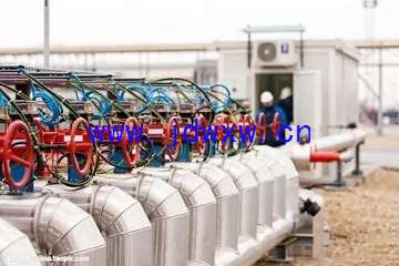

  控制阀的尖叫
图为水泵控制阀
处于良好状态的控制阀应当可以正常关闭,当控制阀完全关闭时,却发出沉闷的叫声,说明液体通过控制阀座而有泄漏。假如阀的压力降比较大,噪声可以很高。一个小石子、螺丝、焊渣等物卡在阀门上可以使阀关不严。
有噪音就表明有高速流体流过阀门,假如长期下去就会磨损阀体,若不能将阀门取出修理,最好的办法是降低上游管道的压力。
假如控制阀的正常工作位置时关闭,经常发出噪音,通过阀的压力降又很大,在气液混合物通过控制阀节流时就会产生振动,假如把流体的温度降低,振动就会减少。
