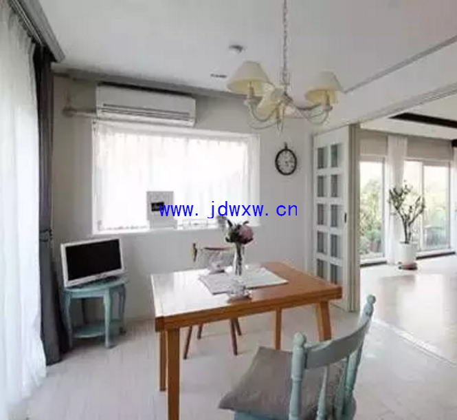

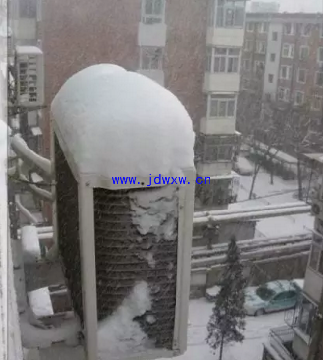

2. 环境因素
冬天制热让用电量大增,有可能会导致电源电压不稳或太低,造成空调无法正常工作;室外温度也会影响空调的制热效果。室外气温越低,空调的制热效果越差。

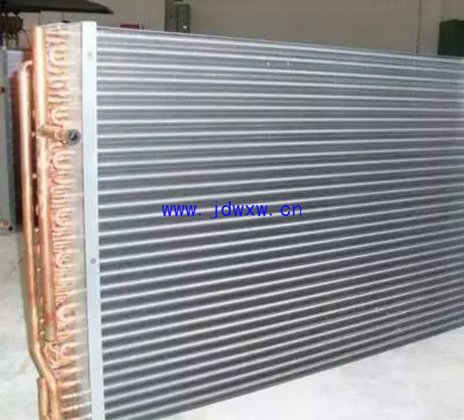

3. 冷凝器和蒸发器太脏
在空调的元件中,冷凝器和蒸发器的散热片要注意保护,假如冷凝器、蒸发器灰尘太多,会降低换热效果,导致空调制热能力不足。因此需要加倍保护散热片,每隔三个月要清除冷却器上的灰尘,不要触碰散热片。每年拆下机芯,对电机轴承注入适当的润滑油,清除制冷系统外表污垢即可。

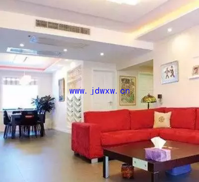

5. 购买、安装时配置不当
通常,空调出现制热差问题后,首先要看购买的空调功率和房间面积是否匹配。常州地区一般家用住宅取250W热量每平米。假如功率不够,夏天制冷效果比较差的空调在冬天制热效果肯定也不好。

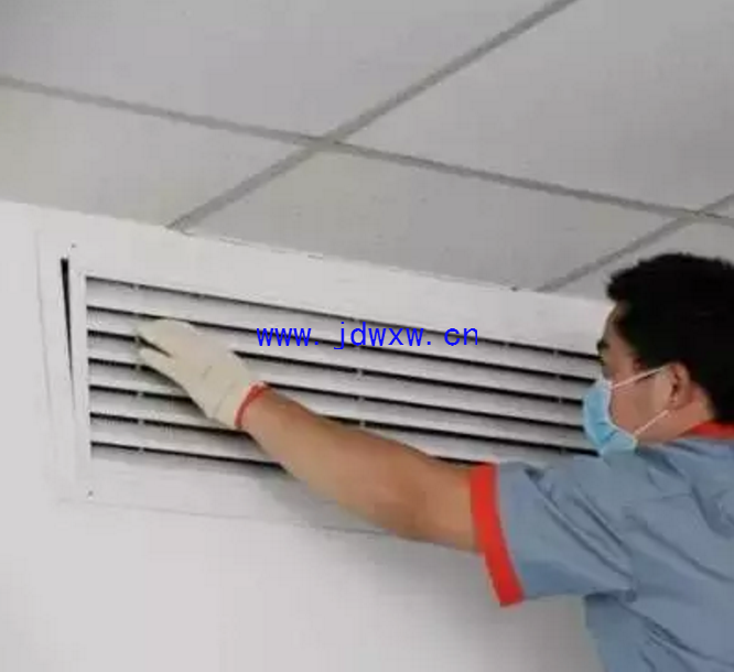

6. 空调本身制热原理的问题
空调制热效果不佳,除了房屋空间大小与空调功率匹配不佳机器使用年限过长、过滤网需清洗外,还因为“空调制热效果本身就比制冷效果差”。其实,空调主要还是用来制冷的,制热效果受到比较复杂的外部环境影响,制热量只是在标准工作温度条件下测试得出的数据。假如天气特别寒冷,室外温度低于0℃,空调制热能力会快速下降。因为这时空调忙着给室外机除霜,基本上不能正常制热,此时用户开启空调制热,大约需要10-15分钟的时间来“除霜”,房间气温可能降低,部分用户就误认为是空调制热效果不理想。另外,空调制热程序复杂,要反复进行制冷、制热的转换,在低温情况下启动较慢,而且人体对“冷”的感觉比对“热”更灵敏,所以会觉得空调制热效果不佳。
