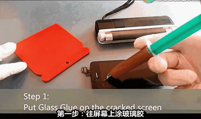

材 料:玻璃胶、刮片、紫外线灯
步 骤:
1、首先确保手机关机,将玻璃胶涂抹在碎裂的屏幕上(假如有注射器,用注射器能够涂抹得更均匀)。

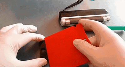

2、用刮片将玻璃胶均匀涂抹在屏幕上,留下薄薄的一层玻璃胶。
3、用紫外线灯照射屏幕10-15分钟,让胶水固化。

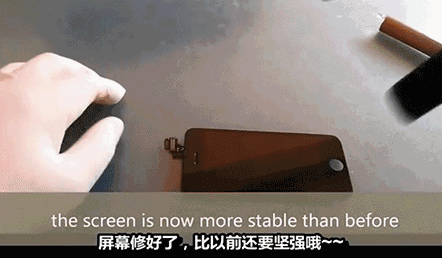

来看看成果吧~不仅裂痕没有了,屏幕还比以前更坚固,用锤子敲也没事!当然,大家也别真的去拿锤子敲...

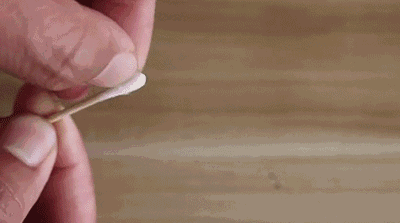

材 料:棉签一支、牙签一支、酒精少量
步 骤:
1、取少量棉签上的棉花,将其缠绕在牙签上,为什么用牙签呢,因为牙签较细,方便插入充电口进行清洁~缠好后蘸取少量酒精。

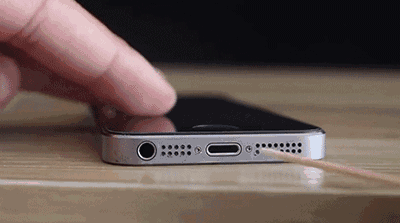

2、手机关机后,将牙签插入充电口中进行清洁,很多时候充不进电或者充电速度慢,都是因为充电口灰尘太多,用棉签蘸取酒精将充电口的灰尘拂去,等酒精挥发后就可以正常充电了。
