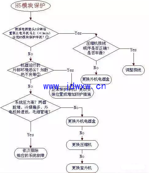

格力变频空调模块保护原因及判断方法
在开机后,若压缩机由于一些异常原因导致IPM模块出现过流、或上下桥臂控制电压过低、IPM模块温度过高(内部的根本原因)则IPM会产生模块保护信号。
  过流→指变频模块输出给压缩机三相电流中任意一相的交流峰值超过保护限值;控制电压过低→指模块输入直流控制电压低于保护限值;IPM模块温度过高→指模块内部传感器检测到的模块表面温度过高。
  模块保护可能为外部环境、内部因素造成,而内部因素又可能是主板、压缩机或管路系统。一般来说以下几种可能较为常见:
压缩机线反接;
外机控制器故障;
外机控制器驱动信号受到干扰;
压缩机故障,如存在杂质、卡缸、缺油、三端引线开路等;
系统管路堵塞;
高负荷下正常保护。
首先排查用户电源电压是否过低、压缩机接线是否错误;
然后观察外机冷凝器是否脏堵以及是否存在冷媒泄漏或者过多的可能;最后排查系统、压缩机的问题。
具体判断流程如下:
