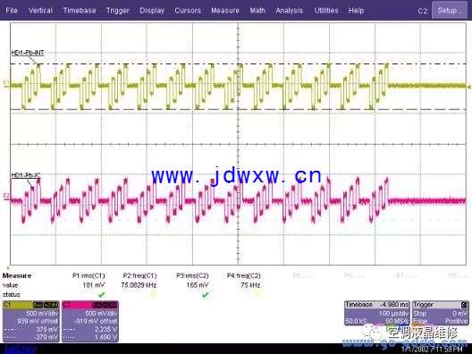

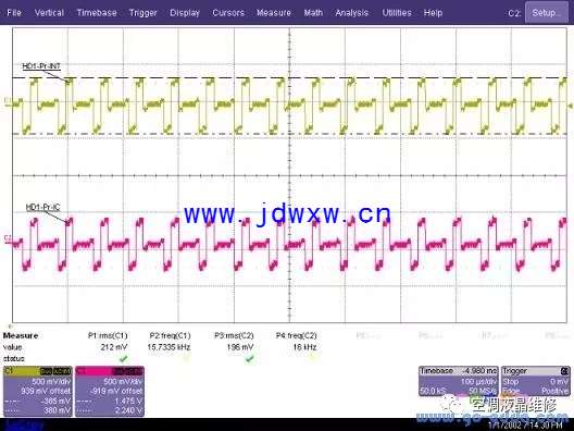

  3、YPbPr端子输入全彩条信号,在进入主芯片UM1的耦合电容CV31之前(YPbPr--Pr部分)的波形如下图所示:

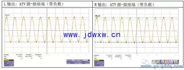

  4、频率为1KHz的伴音信号,功放UA4的声音信号输出脚处(音量置于100)波形如下图所示:

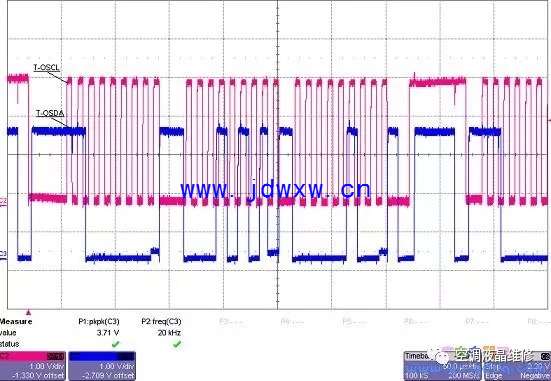

  5、高频头U28的I?C总线时钟信号SCL和数据信号SDA,即U28的第3、4脚处波形如下图所示:

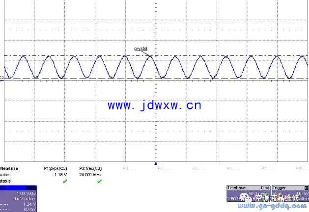

  6、晶体震荡器YM1产生24MHZ正弦波。不准确的震荡频率会导致不能正常进行信号解调,产生图象失色等现象,波形如下图所示:
