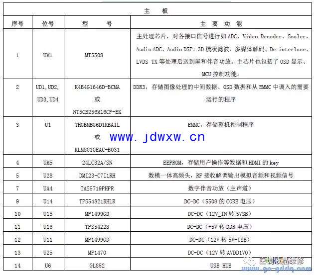

长虹ZLM60H-iS机芯液晶彩电主要集成电路及功能
ZLM60H-iS系列机芯主要IC型号及功能简介:

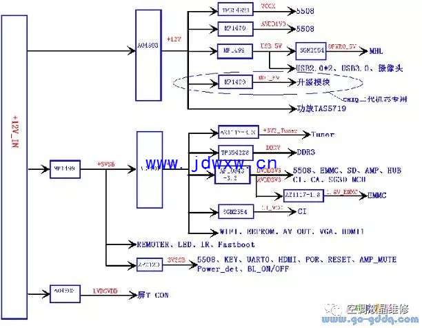

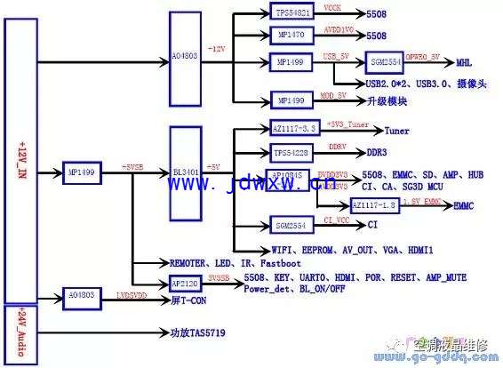

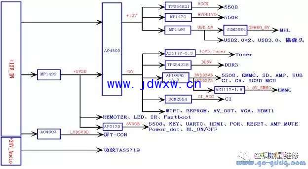

长虹ZLM60H-iS机芯液晶彩电供电系统
 Q1FU、Q2FU、D6000、Q2C系列电源板共有2路电压输出,+12V_IN、+24V_Audio,Q2R、U3、UD55D6000i是+12V_IN、+12V_Audio,Q2N只有+12V_IN的型号。其中+24V_Audio或+12V_Audio供功放使用,+12V_IN通过MOS开关给TCON供电,+12V通过DC-DC或LDO变成3.3V、1.0V、1.5V、1.05V供IC使用,而+5VSB给遥控、指示灯等待机电路供电。
      以Q1FU、Q2FU、D6000、U3为例,整机电源组成如下图:
 以Q2C为例,整机电源组成与分布如下图:
  以Q2N为例,整机电源组成分布如下图:

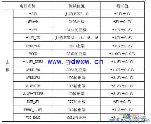

长虹ZLM60H-iS机芯液晶彩电主板主要供电电压

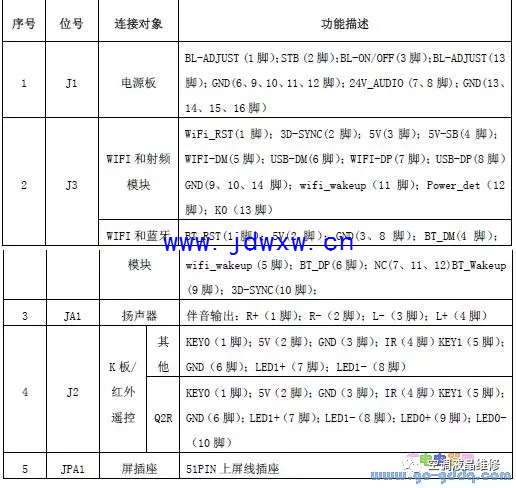

长虹ZLM60H-iS机芯液晶彩电主板主要插座定义

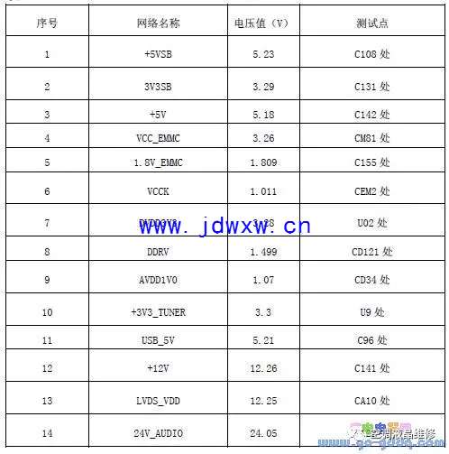

长虹ZLM60H-iS机芯液晶彩电关键点测试电压

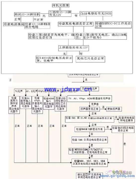

长虹ZLM60H-iS机芯液晶彩电开机三无检修流程图

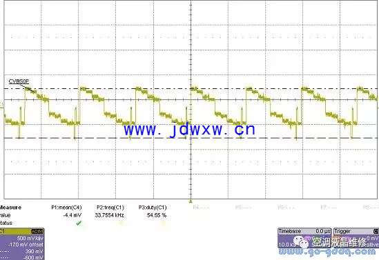

 1、YPbPr输入全彩条信号,在进入主芯片UM1的耦合电容CV10之前(YPbPr--Y部分)的波形如下图所示:
  2、YPbPr端子输入全彩条信号,在进入主芯片UM1的耦合电容CV12之前(YPbPr--Pb部分)的波形如图所示:
