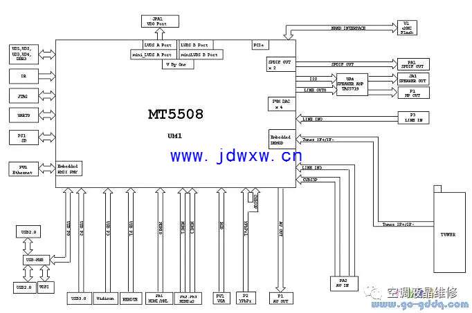

长虹ZLM60H-iS机芯液晶彩电电路结构
 长虹ZLM60H-iS系列机芯液晶电视主要由电源电路、射频电路、音视频处理电路、模拟和数字音视频输入输出接口电路、图像变换处理电路、多媒体处理电路、伴音功放电路、系统控制电路组成,整机电路组成框图如下图所示(Q1FU、Q2FU、Q2N、D6000、U3):
另CHIQ2系列部分机芯增加了MEMC转接板,如Q2C系列,其机芯框图如下
Q2R则是用NT72333替代MST6M50DVC。

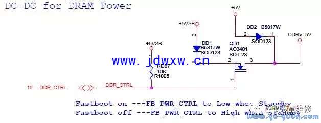

长虹ZLM60H-iS机芯液晶彩电之Fastboot控制电路
 DDR_CTRL用于开关快速开关机功能。

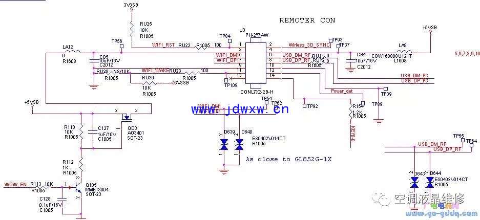

长虹ZLM60H-iS机芯液晶彩电之wifi-WakeUp控制电路
 WOW_EN用于开关WiFi-Wake功能。

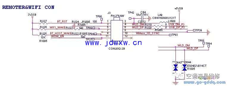

  Q2N因使用蓝牙、WiFi一体的模块,所以WiFi-WakeUp功能有模块自己控制,其该部分电路如下:

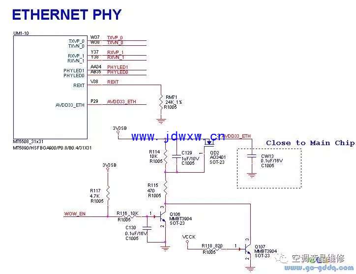

长虹ZLM60H-iS机芯液晶彩电之以太网唤醒控制电路
 WOW_EN同时可用于开关以太网唤醒功能。

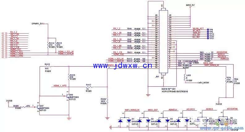

长虹ZLM60H-iS机芯液晶彩电之HDMI1、MHL兼容电路
HL复用了HDMI的第2、7、9、18、19PIN

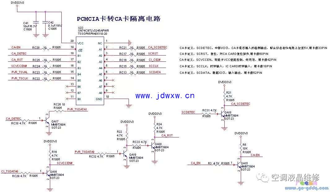

长虹ZLM60H-iS机芯液晶彩电之CI、CA兼容电路
 CA复用了CI卡的第18、33、42、52、60PIN

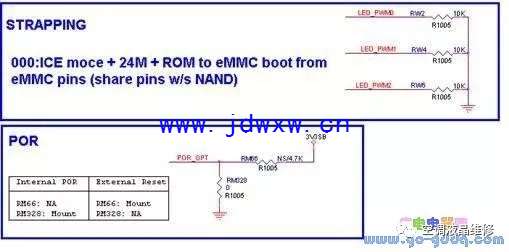

长虹ZLM60H-iS机芯液晶彩电之配置电路

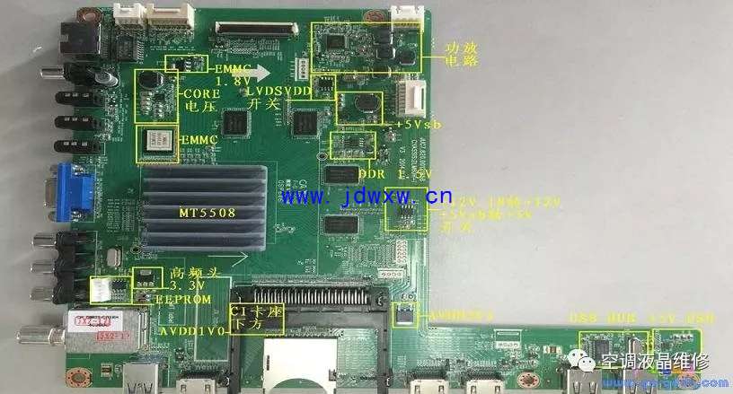

长虹ZLM60H-iS机芯液晶彩电主板印制板布局及主要元器件位置示意图
