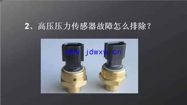

高压保护出现时,假如测量系统的压力开关是好的,而线控器还会在空调工作十多分钟左右报一次高压保护,而压力表实际测的高压也不到4.2MPa,这个时候用电脑或者是调试器测量的数据,显示高压对应的饱和压力为4190KPa,或者是饱和温度显示64℃(高压保护节点),那这个时候怎么办呢?请检查高压压力传感器是否正常?最快的办法是代换高压压力传感器。因为这个时候有可能是压力传感器失效,测量的数据不准造成的,请更换新的高压压力传感器,即可排除故障。(申领时注意:标注为“红色”是高压压力传感器,标注为“蓝色”的是低压压力传感器)压力传感器的判断方法前面的文章已经讲过,你可以点开蓝色文字查看《GMV五代多联机显示“F1”故障怎么维修?(微课整理)》。

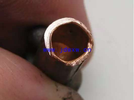

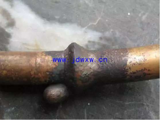

3)、管路焊堵
分歧管焊堵或者是管路中间焊堵。下图就是安装是焊堵的管道。
