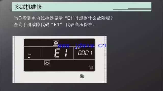

朋友你好,今天给你再聊一下四代多联机维修时候最常见的E1故障保护。这是一个格力的经典故障,不管是多联机、风管机、模块机、空气能热水机,甚至于机房空调、恒温恒湿机、螺杆机故障代码的意思都一样,E1故障都是代表高压保护。当你遇到多联机出现E1故障时怎么维修呢?
高压保护主要从以下几个方面进行查询和维修。
第一、制冷系统的原因引起的高压保护;
第二、控制部分的原因起的高压保护;
第三、安装原因引起设备高压保护。
这篇文章的主要内容就围绕这几点展开,详细的讲解遇到故障时怎么维修,在实际的维修时如何解决。

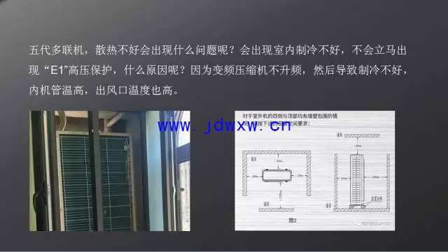

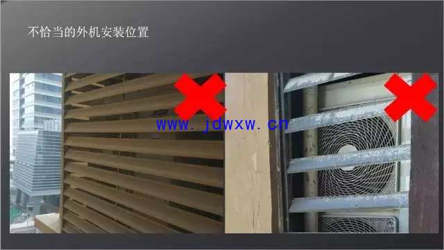

在城市安装空调都有专门的机位,这个机位在哪里呢?大部分在格栅(百叶)里,为什么设置格栅呢?开发商为了“所谓”市容市貌的统一,所以设置了这么一个格栅,就有了这么一个畸形的发展,我们空调就不得“委身于”一个散热不好的环境,到了夏天,因为热风散不出去,机子冷凝器就会产生大量的热量,集聚在室外机周围,空调机位环境温度最高可以达到60℃以上,设备一直持续高温运行,实际厂家实验室做实验,模拟的室外环境温度最高50℃以内设备能正常运行,设备一旦持续高温运行,就不能正常运行,直到真正的高压保护;他的高压保护点是多少呢?R410制冷剂的高压保护值是4.3MP(约43kgf/cm2),R22制冷剂的高压保护保护值是2.65MP(约26.5kgf/cm2)。
请看上图,左边这张图就是现在城市安装最常见的。格栅包裹的所谓专用空调机位,是开发商为了美观给造就的一个环境。安装的时候空调主机很难放进去,维修的时候工作人员又很难进去,在使用的时候空调不是高压保护,就是制冷不好,冬季还会造成制热差。所以这是空调的致命天敌,不要说用户头疼,做空调安装和维修的看到这种情况都会头疼。
外机散热不好引起多联机E1高压保护你遇到了怎么办?
拆格栅这是必须要做的,格栅不拆,那么机子的换热就差,换热差设备势必报E1高压保护。请不要再说:“这个空调的情况特殊,我们没办法解决,用户就要安装这里,物业公司要安装在这里。”假如你拿这些话作为理由,那你只能是搪塞自己。假如要去解决问题,我相信没有什么可以阻挡,相信“一切皆有可能”和“事在人为”
小编给大家的解决建议是:格栅尽量全部拆除。这是保证空调换热的必要条件。假如不能拆,退而求其次,把出风口的格栅拆两片或者三片留一片,尽量多拆,你不要说拆一片留一片,拆一片留一片效果不是很明显,右边图片是拆了,但是实际上去测室外机机房的环境温度,在夏季可以比室外实际环境温度的高10℃以上,那么这个外机散热能好吗?散热不好它带来的结果就是制冷差和E1高压保护。

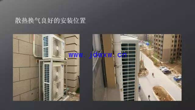

外机的标准位置如下图:
那么问题来了,既然说这种安装环境不行,什么样的安装环境可以呢?请看上图,这是安装比较好的空调机位,也是我们最愿意选择的环境,这种空调安装在换热良好、通风良好的位置,而且空调外机不会因为散热不好造成高压保护。

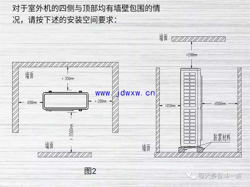

刚才讲到了外机散热不好的问题,假如是空调正面出风空间没问题,后面吸风空间面积不足,他会不会造成E1高压保护呢?答案是肯定会,一定要考虑外机的换热空间(吸气空间),空调正面出风口是有风压的,可以把风吹出去,而回风口呢?它靠的是吸力,所以空调回风空间往往要比机子的正面出风空间还要大。
在实际的安装过程中,空调的出风空间有多大,你的回风空间要比出风空间大两倍,假如空间只满足了出风而满足不了回风,那么这个空调机位就不是理想的安装空间,宁愿舍弃它也不要安装在那里,否则的话设备带来的后患无穷,你的问题会不断的出现。
关于空调外机安装空间下面的图片作为参照。图片发给你供你在安装的时候进行参考,不要说你不知道安装空间,有了这个安装空间的参照,可以引导你进行维修、安装。在维修时可以判断是否为安装造成的设备问题。

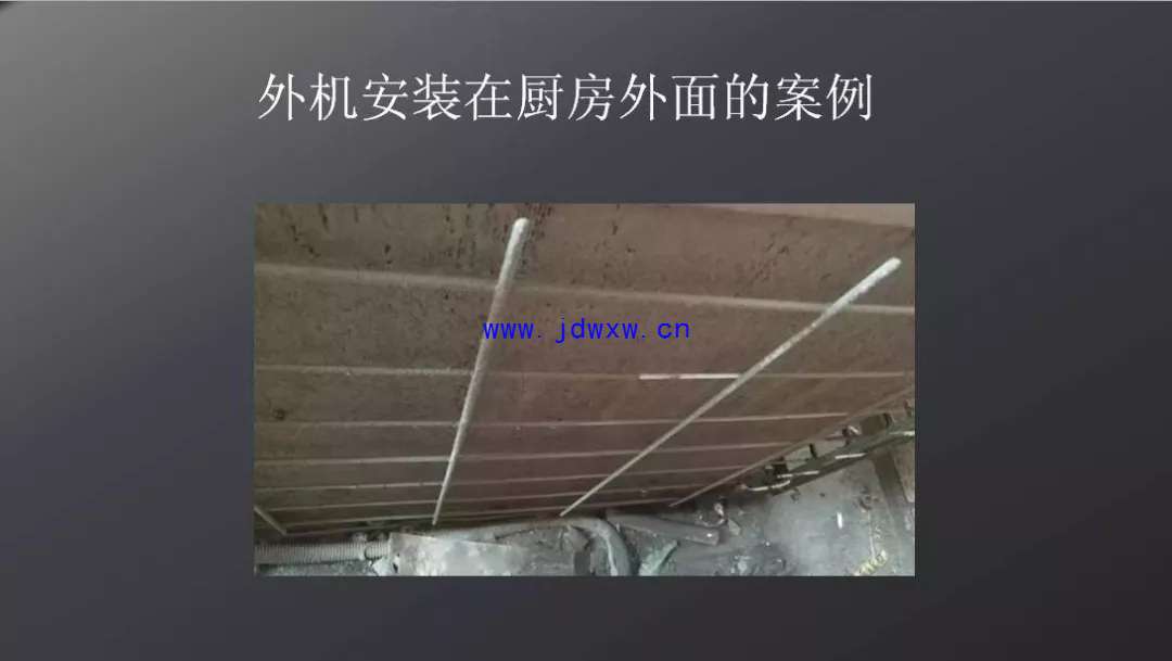

给大家讲一个外机散热不好的案例,案例发生在陕西西安,有一个四代直流变频家用多联机安装在一家饭店。他们把多联机外机安装在哪里呢?就是安装在图片上看到的格栅里边,到了夏季空调室内效果很差,当时用调试软件去测了一下,室内机进管温度19℃,出口温度23,室内机出风口温度20℃以上,制冷效果能好吗?老板多次拨打售后电话,售后网点去多次还是没有解决,网点申请技术支持,小编到现场一看外机安装位置让人震惊,外机不仅仅是散热不好,厨房排烟正对着外机的冷凝器,结果使用几个月的空调冷凝器已经附着了很厚的一层灰,还有油腻。你想空调它不报故障才怪呢!不报故障之前内机表现出来的就是制冷效果很差,那么这个问题如何解决呢?小编给他的方案是:
1)、把厨房排烟改走,远离外机换热环境;
2)、用涤尘彻底清洗外机冷凝器;
3)、拆除外机出风口的格栅叶片,保证机组的换热良好。
按照小编给方法处理完以后,故障得以解决,制冷效果也提升了很多,出风口温度可以达到13℃,客户也非常满意。
案例故事已经讲到了冷凝器脏了如何解决?还有冷凝器脏了怎么清洗对不对?轻微的脏它不至于报高压保护,既然能报高压保护的,一定是冷凝器已经相当脏了,这种情况是使用时间长或者是安装的环境比较糟糕,比如说油烟比较多的地方或者是灰尘比较大的地方,都会引起冷凝器严重的脏堵或者是树叶比较多,落叶吸附在冷凝器上面。解决的办法就是高压水枪进行清洗,严重的可以用涤尘清洗,涤尘对冷凝器翅片有腐蚀性,洗后一定再用水稀释、中和。
