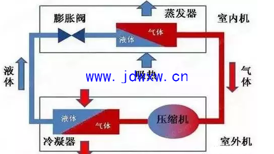

  制冷模式:空调管路中的制冷剂通过压缩机变为高温高压气体,再经过冷凝器的凝结,变为低温的液体,而后通过节流阀使压力降低,再进入室内机的蒸发器,此时蒸发器中的制冷液的温度很低,在蒸发过程中要吸收大量热量变为气体,所以这时空调室内机就会吹出冷风,从而降低室内的温度。

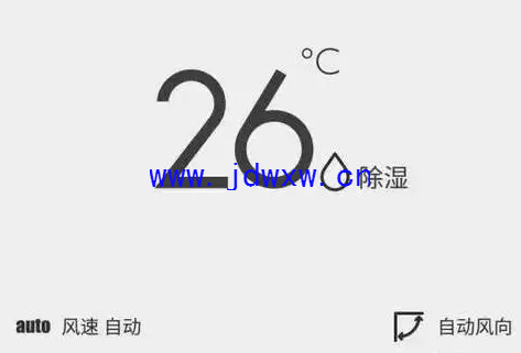

  除湿模式:空调的除湿就是一种特殊的制冷模式。在除湿模式下,为了达到较好的除湿效果,空调一般在低风量下工作,这时空调室内机换热器的温度更低,更利于空气中的水蒸气凝结成水由于水蒸气冷凝需要的冷量不多,所以压缩机只需间歇性启停就可以了。
  简单来说,制冷就是连续工作至设定的温度,降温度的同时也在连续抽湿;抽湿可理解为间断制冷,风速为低速,使空气中水分更容易附着在空调机蒸发器上,以达到除湿的目的。
  因为除湿模式下,空调出风量减少了,加上是间歇性工作,所以此时的制冷能力很小。一旦室外的环境温度稍高,除湿模式下空调产生的制冷量就不能满足室内温度控制的要求。所以,除湿模式比制冷模式更凉爽,这个说法不科学。

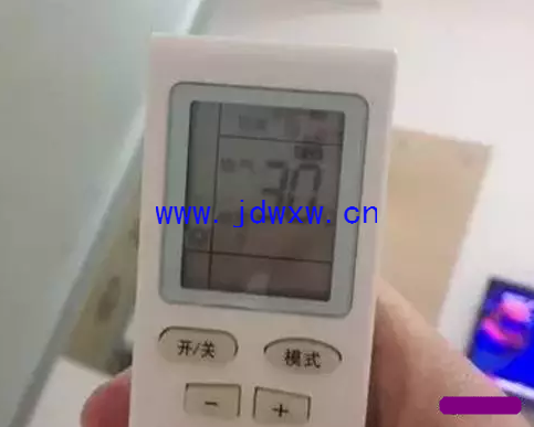

  现在来到一个办公室,这里大概有25平方米,现在室内的温度是32摄氏度,等会我们用十分钟的时间,选用制冷模式,看看温度会下降到几多度。”十分钟后的温度计显示是26摄氏度,到达了当初预设的温度。
现在看来看另一间和第一间面积同样大的公办室做第二个实验。另一个办公室也25平方米,现在是室内温度是32摄氏度,同样也是用同一型号同一牌子的空调机,采用网上所说的除湿模式,看看十分钟后此时室内的温度是30度,比之前32度只下降了2度,距离26摄氏度还有很大的差距。
