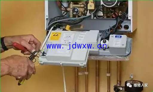

燃气壁挂炉常见故障及解决方法
2018-2-3 19:54| 发布者: 南召修电视| 查看: 741| 评论: 0
摘要: 要想能熟练掌握各种壁挂炉的维修方法,首先必须掌握壁挂炉工作的基本原理和工作流程,安装要求,使用调试方法及维护保养知识;其次要有丰富的实践经验,才能对各种故障现象进行分析判断,并消除故障;再次必须有较强 ...
要想能熟练掌握各种壁挂炉的维修方法,首先必须掌握壁挂炉工作的基本原理和工作流程,安装要求,使用调试方法及维护保养知识;其次要有丰富的实践经验,才能对各种故障现象进行分析判断,并消除故障;再次必须有较强的动手能力,才能正确拆装各种部件.

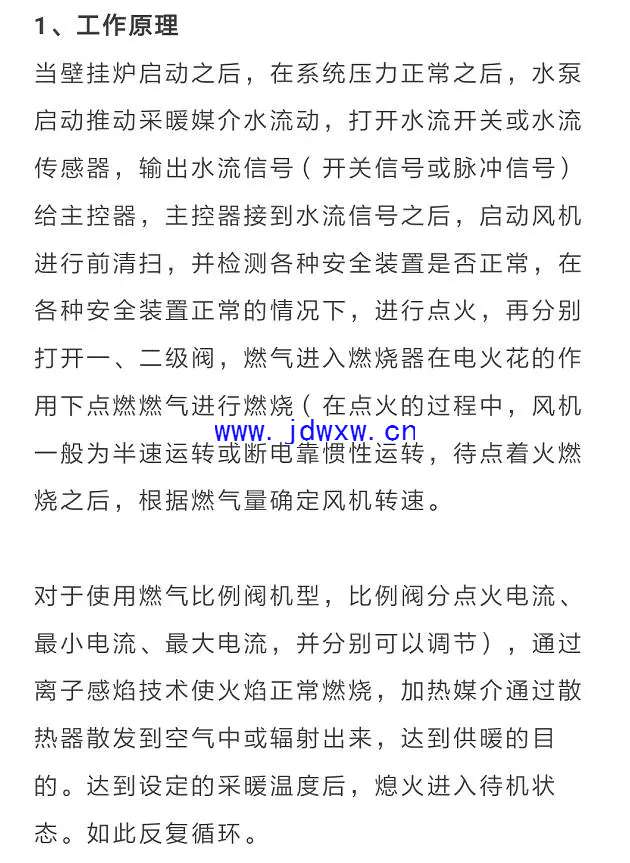

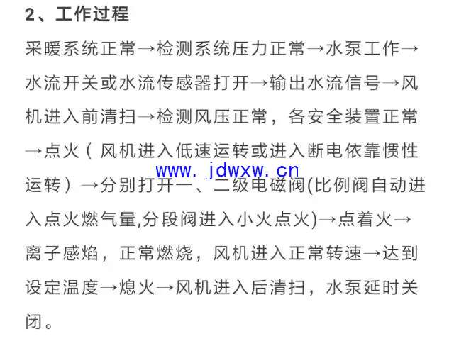

一、壁挂炉的基本原理和工作流程

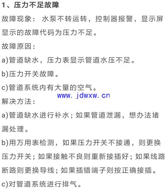

二、故障现象,原因及解决方法

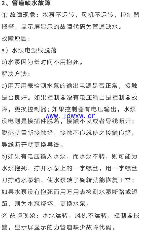

3、风机风压故障
① 故障现象:风机不运转或运转缓慢,控制器报警,显示屏显示风机风压故障代码
故障原因:
a) 风机卡死或烧坏;
b) 接插件接触不良
c) 控制器故障
d) 电容损坏
e) 市电压力过底。
解决方法:
a) 用万用表检测风机,断路更换风机,卡死也更换风机。
b) 接插件接触不良重新接插好。
c) 控制器故障更换控制器。
d)可以用手拔动风机叶轮能启动则为电容损坏,更换电容。
e)加装调压器,调高市电电压使之为220V。

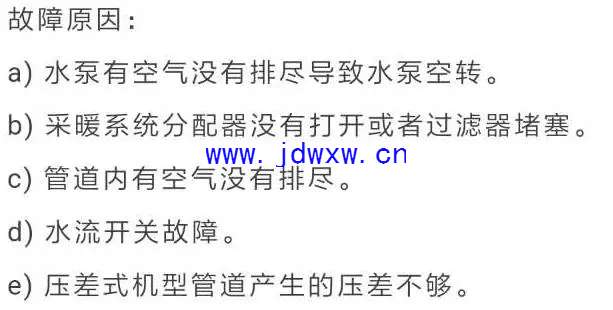

4、 点火失败故障
故障现象:
脉冲点火器正常点火,但点不着火,主控制器报警,显示屏显示点火失败故障代码。
故障原因:
a) 点火针绝缘瓷体破损或金属针松动导致点火电火花弱。
b) 燃气阀电源供应异常,导致电磁阀打不开。
c) 比例阀点火电流调节不合理。
d) 分段阀小火气流量调节不合理。
e) 燃气阀阀门积有异物,使其启动不良。
f) 比例阀橡胶鼓膜不良。
g) 电磁阀线圈破损(短路或开路)。
h) 燃气压力过高或过低。
i) 双速风机的高低速线接返。
j) 点火针的有关参数不正确。
解决方法:
a) 更换点火针。
b) 更换主控器。
c)调节合理的比例阀点火电流。
d)调节合理的分段阀小火燃气流量。
e)清除燃气阀阀门的异物。
f)更换燃气阀。
g)更换电磁阀。
h)调节燃气压力使之为额定压力。
i)正确接好双速风机的高低速线。
j) 点火针间距过大或过小则调整为3~4mm;点火针方向严重偏歪则调整或更换点火针,点火针与燃烧器距离过远则调整合理。

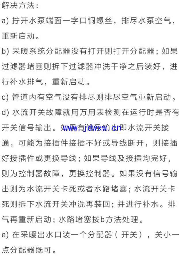

14、 使用热水正常,但转换到采暖状态时不能采暖。
故障现象:生活热水器正常,但不能进入采暖状态。
