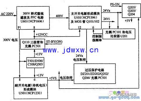

摘要: 长虹液晶彩电FSP306-4F01电源板市电输入及整流电路 电路图如下图所示,220V交流市电,经CX101、LF101、LF102为核心的滤波电路,再经BD101桥式整流,在C602两端产生约300V直流脉动电压。长虹液晶彩电FSP306-4F01电源 ...
长虹液晶彩电FSP306-4F01电源板PFC电路
电路如下图所示,U601为驱动芯片,Q601、Q602为功率输出管,L602为储能电感,D602为续流二极管、C101为滤波电容。待机时,U601(1606B)的⑧脚VCC近似0V,故PFC不起振,此时PFC的作用只是把300V脉动电压进行滤波,故PFC端输出300V直流电压,供副电源用。
  开机时,U601的⑧脚有约12V电压,PFC电路起振,此时PFC输出电压约400V,供副电源、主电源使用。1606B(U601)的引脚功能:①脚为反馈输入端,②脚为比较器输出滤波,③脚为100Hz脉动电压输入端,④脚为电流检测端,⑤脚为过零检测端,⑥脚为地,⑦脚为激励信号输出,⑧脚为供电端。
  稳压过程:R601~R603、R630、R631构成PFC输出取样电路。当PFC输出升高,U601的①脚反馈电压升高时,调节⑦脚脉冲宽度,使PFC输出下降;同理,当PFC输出下降时,反馈给①脚的电压也下降,使⑦脚脉冲宽度改变,使PFC输出电压升高,这样使PFC输出电压保持在400V左右。

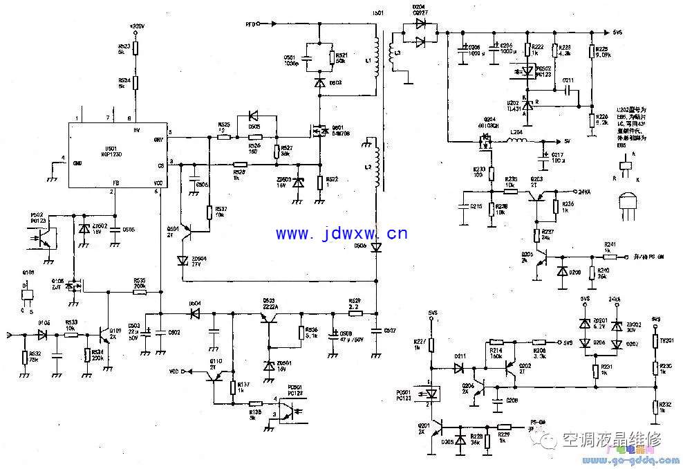

长虹液晶彩电FSP306-4F01电源板副电源电路
电路如下图所示,驱动块U501型号为NCP1230,引脚功能:①脚空,②脚为稳压反馈输入端,③脚为电流检测端,④脚为地,⑤脚为激励脉冲输出端,⑥脚为供电,⑦脚空,⑧脚为高压输入端。功率输出场效应管为Q501(04N70B)。
  接通交流市电后,300V通过R523、R524加到U501的⑧脚,副电源起振,L1有电流通过并建立能量,则L2产生感应电压,经D506整流在C508上产生约12V电压(开机状态为12V,待机状态为14V),再经以Q503为首的稳压电路后,在Q503的发射极产生11V电压(开机状态为11V,待机状态为13V。注意:ZD501的稳压值为16V)、Q503发射极的电压分为两路:一路通过D504为U501的⑥脚供电(即U501有两个供电脚),另一路通过Q110形成VCC,给PFC、主电源驱动块供电。VCC受开/待机电路的控制,也受保护电路的控制。
  与此同时,T501次级L3产生的感应电压经D204的整流在C205、C206上产生5VS电压。
  稳压过程:当某种原因使5VS有升高趋势时,取样电阻R225、8226分压升高,即U202型号为EB5)的R极电压升高,则K极电压下降,使稳压光祸PC502(型号为PC 123)导通程度加大,使U501的②脚电压下降,则U501的⑤脚脉冲宽度改变,使5VS保持不变;同理,当5VS有下降趋势时,稳压与上述相反,使5VS保持不变。这里必须说明:U202是贴片元件,外形与贴片三极管完全一样,开始笔者把它当成取样三极管,实为三端精密稳压块,类似TL431(直插式三端精密稳压集成块)。那么,直插式的TL431是否能代换贴片式的EB5呢?将EB5取下,将R与K焊在一起,测此时EB5稳压值为2.5V,与TL431的特性完全一致,因此TL431完全可以替代EB5,只是把直插式431的A脚弯曲后当作贴片元件使用,注意引脚不要弄错,详见图2。
  5V电压形成:Q204的漏极接5VS。当开机状态时Q205导通,Q203导通,24V电压经R235、R238分压产生12V电压,再经8233加在Q204的栅极,使Q204导通,源极产生5V电压;待机时5V电压为0V。
长虹液晶彩电FSP306-4F01电源板开/待机控制电路
 该电路分为两路:一路以Q205、Q203为核心.控制5V,上边已经介绍了;一路以Q201、PC501为核心控制PFC电路、主电源电路是否起振。开机状态时,控制信号为高电平,Q201饱和导通,开/待机光祸PC501导通,使热端Q110导通,VCC为11V左右,PFC驱动块1606B的⑧脚、主电源驱动块NCP1396AG的12脚得到工作电压而起振。
  待机时,控制信号为0V、Q201、PC501、Q110均截止,VCC近似OV、PFC电路、主电源电路停振。
长虹液晶彩电FSP306-4F01电源板保护电路
电路如下图所示,此电源板有三个保护电路:第一路24VA的整流二极管D203过热保护。热敏电阻TH201被胶粘在24VA整流管的散热片上,正常时对5VS分压小,对于以Q206、Q202组成的模拟可控硅无影响,当24VA整流管散热片温度高到一定程度,使TH201阻值下降到一定程度,使8232分得电压降达0.6V时,模拟可控硅导通;第二路5VS过压保护。当5VS正常时对模拟可控硅无影响,当5VS端子电压超过6.2V时,ZD201导通,使模拟可控硅导通;第三路24VA过压保护。24VA端子电压正常时对模拟可控硅无影响,当24VA端子电压超过30V时ZD202导通,使模拟可控硅导通。
  上述三个保护只要有一个启动,则模拟可控硅导通,通过D211把待机光祸PC501的①脚电压拉低到0.7V,故待机光祸PC501截止,使热端VCC为约0V、PFC、主电源电路停振。

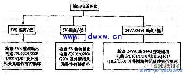

虹液晶彩电FSP306-4F01开关电源板适用机型及特点FSP306-4F01是永胜宏FSP系列中适用于82~106cm(32~42英寸)液晶电视开关电源,其适用机型包括:长虹LTDV32876、LT37710、LDTV40876F、LT429OOFHD、LDTV42866U、LDTV42700FHD、LDTV42876F、LDTV42810FU等。
  FSP306-4F01电源采用NCP1396+NCP1606+NC-P1230方案。该电源输出4组电压逆变器供电24V/8A、伴音供电24V/3A、小信号供电5V/3A、待机供电5VSTB/1A。
长虹液晶彩电FSP306-4F01开关电源板电源电压流程图
