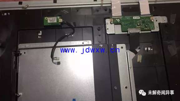

摘要: 接手一台康佳保内机,用户告知机器之前拿去修过未修好!询问故障情况开不了机!上电试机屏闪一下就灭心里大致判断高压保护与背光问题,拆机检查缩小故障点!拆开上电测试待机55V,12V正常!灯管接口瞬间高压110V然后 ...

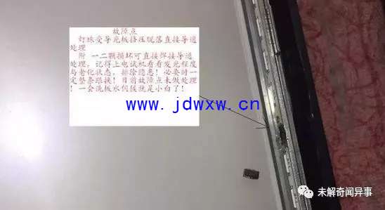

接手一台康佳保内机,用户告知机器之前拿去修过未修好!询问故障情况开不了机!上电试机屏闪一下就灭心里大致判断高压保护与背光问题,拆机检查缩小故障点!拆开上电测试待机55V,12V正常!灯管接口瞬间高压110V然后降为待机55待机电压!大致就一二秒时间就保护!
三合一板(35018442)背光芯片OCP8122A,先大致检查背光过流,过压电阻!周边在排查一下未发现问题!问题应该在灯珠了!我懂,你懂,上一个师傅也懂!为了更加准确无误(外接灯条伺候)OK OK OK!当时已经是晚上10点左右了!还要拆屏告知用户价格次日来取,用户当面看着灯条亮了!也放心了。
同时告知用户拆屏有一定风险用户这时很相信也爽快,一句修不好就算了没关系的,告一段落!
洗完澡时间已差不多11点了!抽支烟心里老是想着这台电视,怎么办,不搞好晚上肯定睡不着!烟一灭立马动手开工!
