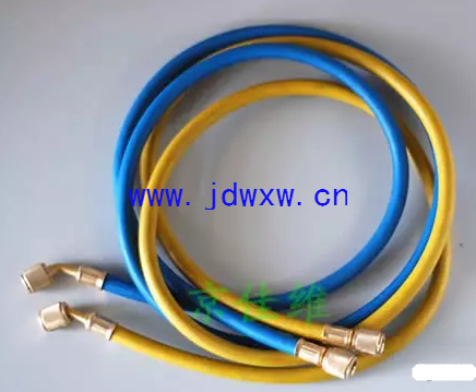

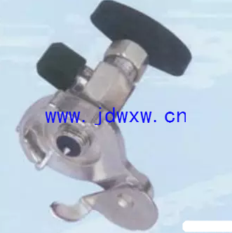

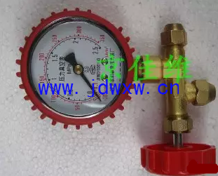

二、加氟设备
加氟管(充氟管)
真空压力表带三通阀
 开瓶阀(开启阀)

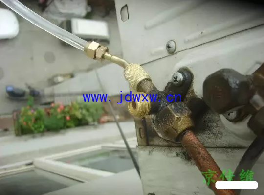

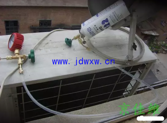

1、用充氟软管连接制冷剂钢瓶、修理表和充氟口,排除软管内空气。
2、启动压缩机,利用钢瓶与制冷系统压力差充入制冷剂气体(若制冷系统预先抽真空,应在停机状态下先充入制冷剂气体,待压力表指针不再升高时,再启机充氟)
3、充氟过程中观察压力表指针变化。通过间断地充氟使压力表指针维持在0.45-0.5Mpa范围内。
4、试运转30分钟后,空调器应出现上述的正常运转状态。
