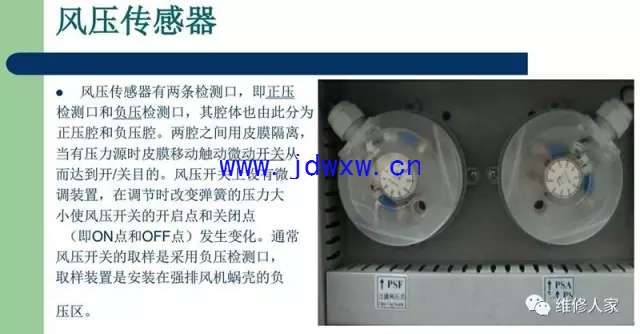

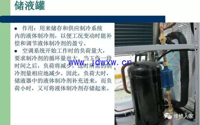

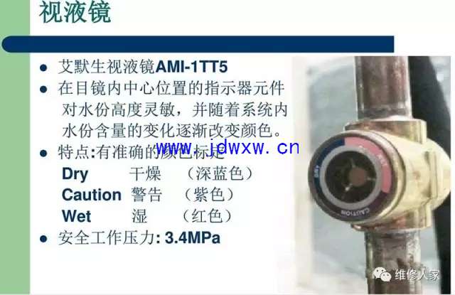

精密空调大部分跟普通空调的构成差不多,其组成也是压缩机冷凝器膨胀阀蒸发器还包括:风机空气过滤器干燥过滤器加湿器加热器视液镜储油罐电磁阀风压传感器等。

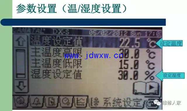

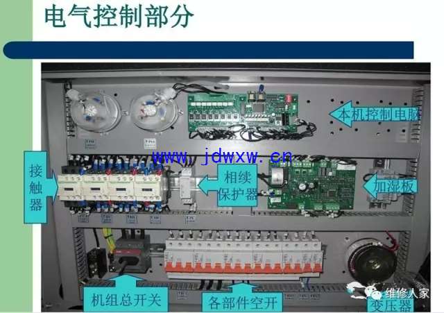

1、控制系统的维护
  对空调系统的维护人员而言,在巡视时本站家电维修网https://www.bjjdwx.com/是以家电维修技术交流为中心的技术论坛就是看空调系统是否在正常运行,首先从空调系统的显示屏上检查空调系统的各项功能及参数是否正常;然后在看是否报警的情况要检查报警记录,并分析报警原因,最后检查温度、湿度传感器的工作状态是否正常;

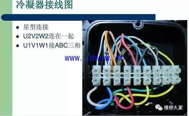

2、冷凝器的巡回检查及维护
  检查冷凝器的固定情况,看对冷凝器的固定件是否有松动的迹象,以免对冷媒管线及室外机造成损坏。检查冷媒管线有无破损的情况,检查风扇的运行状况:主要检查风扇的轴承、底座、电机等的工作情况,检查冷凝器的翅片有无破损的状况以及工作时的电流等

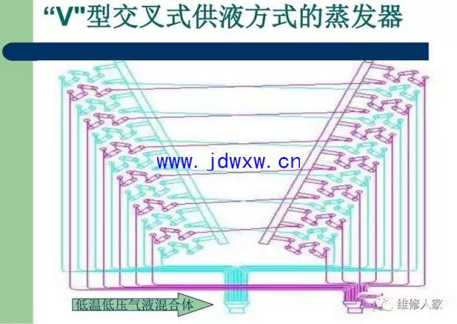

3、蒸发器、膨胀阀的巡回检查及维护
  蒸发器、膨胀阀的维护主要是检查蒸发器盘管是否清洁,是否有结霜的现象出现,以及蒸发器排水托盘排水是否畅通,如蒸发器盘管上有比较严重的结霜现象或在压缩机运转时盘管上的温度较高的话(通常状况下,蒸发器盘管的温度应该比环境温度低10℃左右),就应当检查压缩机的高、低压,假如压力正常的话,就应考虑膨胀阀的开启量是否合适。当然出现这种现象也有可能是其它环境的原因引起的,比如空调的制冷量不够、风机故障引起风速过慢等原因造成的。
