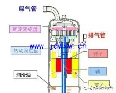

压缩机排气温度
正常范围:
压缩机在夏季制冷状态下, 排气温度比较高, 不可用手触摸。 如R22 (制冷剂类型〉制冷系统的排气温度不超过125℃左右。
故障:
排气温度超高原因, 是压缩机的吸气温度超高, 或是 冷凝温度超高所造成, 必须引起注意。 排气温度过低, 手摸排气管不烫手, 这说明吸气温度特别低, 压缩机可能湿行程运行或系统制冷剂特少情况下运行。
压缩机湿行程容易损坏阀结构:制冷剂特少情况运行, 会影响电动机的绕组散热, 加速绝缘材料的老化。
2
压缩机壳体温度
正常范围:
A、上机壳受吸入蒸气的影响, 温度比较低, 处在微热或稍凉范围, 估计在30℃左右, 在吸气管的周围局部机壳表面 有结露水的可能。
B、下机壳内 电动机的发热量和被冷冻油带出的摩擦热量, 主要由蒸气带出机壳。
故障:
机壳表面温度超过正常范围, 主要是制冷系统的吸气温度过高。 过高的热蒸气迸入压缩机, 吸收机壳内热量 后, 使蒸气的温度更高, 从而使机壳的温度上升。
机壳表团温度低于正常范围, 其原因是吸气温度太 低。 它对冷冻油和电动机绕组的冷却l都有利, 但制冷量 有所下降。
3
