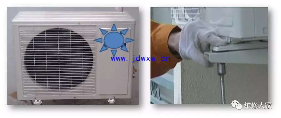

1、确定室外机位置
选择原则:
①安装面为木质、金属或非金属等结构而强度明显不足时,应采用相应的加固、支撑和减振等措施;
②使用的紧固件必须能使空调可靠固定;
③应根据安装面材质坚硬程度确定安装孔直径和深度,并选用合适的膨胀螺栓,必须安装牢固、可靠;
④ 安装时尽量避开雨雪天;
⑤采取相应措施,确保安装人员人身安全和他人不受伤害。

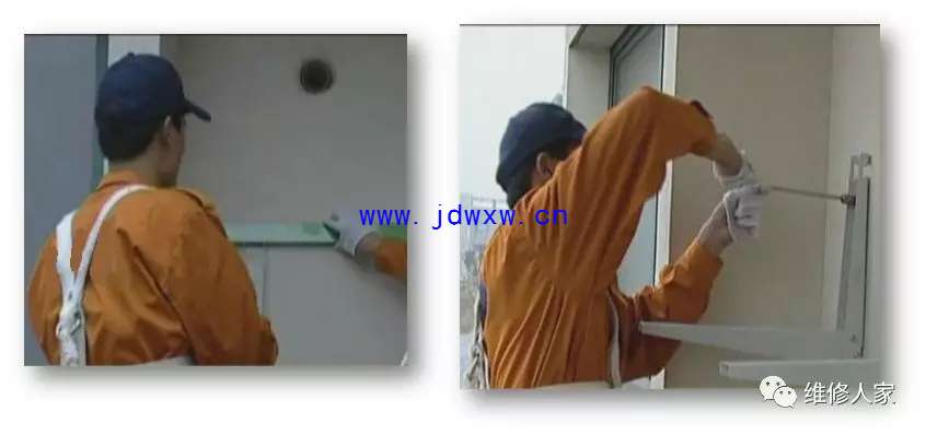

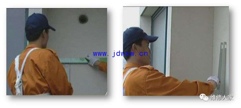

2、安装外机支架(无横梁操作方法)
步骤:
①使用水平仪和卷尺,在墙壁上找出固定孔位置;
②用膨胀螺栓固定好,注意螺栓一定不要少用,安装架必须水平,左右支架孔距和空调底座孔距保持一致。
(有横梁操作方法)

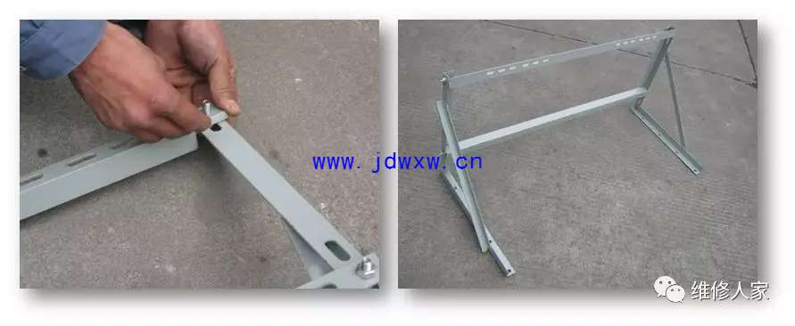

步骤:
① 组装支架;
注意:组装支架,两个横梁和三角架上的螺钉全部都要用扳手拧紧。
②首先用一支膨胀螺钉固定好支架;
③用水平尺确定水平后在对称侧打另外一颗,随后打上所有膨胀螺钉
注意:高空作业,注意安全!!!
3、固定室外机
步骤:
① 首先将室外机放到安装好的支架上面;
②其次将地脚螺钉全部拧紧。

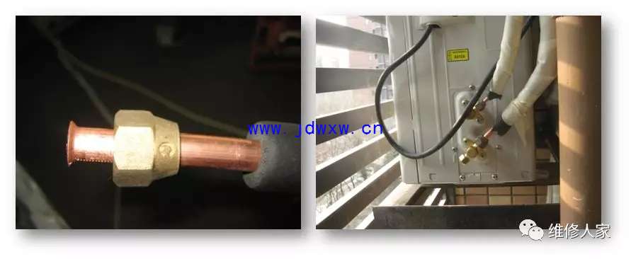

4、连接内外机铜管
步骤:
① 拧开截止阀螺帽,铜管喇叭口对准截止阀中心;
② 首先用手旋上管螺母至无法转动,然后用扳手拧紧;
注意:整个对接过程速度要尽快,同时避免杂物进入系统。

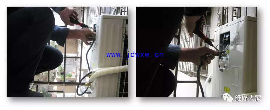

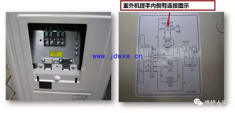

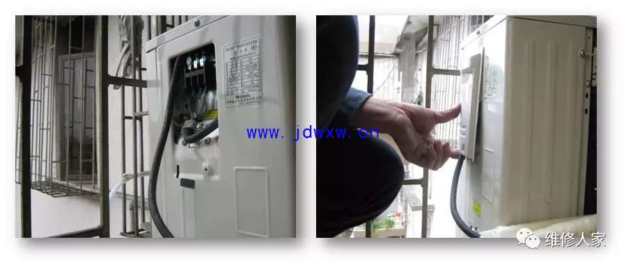

5、连接外机电线
步骤:
① 拆外机提手;
② 卸下电线固定夹的固定螺钉,拆下电线固定夹;
③首先将导线压在压线夹下,再将导线在端子台上接好、压紧!
注意:连线方法可以参考提手内侧的接线图。
6、装提手
