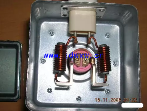

       1.磁控管:灯丝引出端子正反向电阻相等且小于1Ω,此值越小说明磁控管发射能力越好。大干1Ω说明严重衰老。灯丝端子对外壳电阻应无穷大。

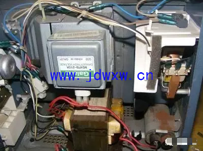

       1.微波妒不能加热   (1)查主保险管(有延迟特性,电流6—10A)是否熔断。若已熔断,再将电源变压器次级高压端插头拔掉,将2只3.15A(或4A)彩电延迟保险并联焊在一起临时代替主保险管(待微波炉修复后应更换原装保险管并装入保险管盒内)试机,若保险管熔断,可拔掉变压器初级绕组两端插头,再试,若保险管仍熔断,表明控制电路有短路故障,比如门锁开关、定时装置、功率调整电路、转盘电机等之中有短路点。也可能是炉门监测开关在炉门关后未断开。若保险管再熔断,则说明变压器初级线圈短路,或磁控管灯丝与阳极短路,或灯丝捅头与磁控管外壳短路。
       (2)在上述检查中,假如拔掉电源变压器高压端插头后保险管不再熔断,则说明高压系统有短路故障,比如高压电容击穿、高压整流二极管击穿、变压器高压绕组匝间短路,可按上述方法先对高压电容、高压整流二极管好坏进行检测。若正常,则说明是变压器高压绕组短路。

        (4)测磁控管灯丝电阻是否大于1Ω;

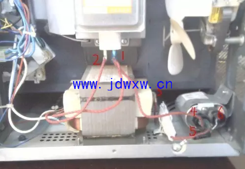

  (l)用500 型万用表交流10 V 档,测量磁控管的灯丝两端电压,正常为交流2.5~2.7 V,大于3 V 时,则磁控管灯丝老化电阻变大,或磁控管灯丝开路。

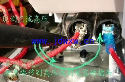

  (2)用500 型万用表加高压测试棒,测量磁控管灯丝对地直流电压正常为5000~5500 V。业余测量时,用万用表直流2500 V 档,红表笔接机壳,黑表笔用手触,慢慢靠近磁控管灯丝端距离为5 cm 左右,有放电闪光,说明高压供电电路正常。(测量时应注意自身安全,严禁直接插入测量,以免损坏万用表)。
  (3)微波炉正常空载运行电流为3 A,加热工作时电流为6 A,大于6 A 以上时,则电源变压器绕组匝间短路。
  (4)在日常检修售后微波炉时,有时遇到加热较慢,造成以上故障原因有:高压升压电容容量减小,使高压偏低。微波炉输出窗云母片受潮,磁控管损坏,待确诊是磁控管损坏后,再换上磁控管,整机恢复正常(更换下来的磁控管应放在其他微波炉中多试用几台,有时放在其他机子上,均能正常使用)。
