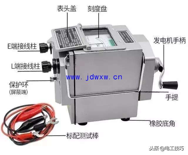

兆欧表的外观很简单,三个接线柱,其中有两个长得一样,分别为L接线柱和E接线柱,另一个稍微小一点,叫做G接线柱(接线柱上都写着名称)。另有一个手柄,可以摇动(摇表因此得名)和一块显示屏,用于读数(已有数字显示屏,但使用最广泛的,还是指针显示屏)。

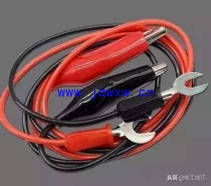

兆欧表用于连接表和被测物体的,叫做“检测棒”,其功能与万用表中的“表笔”相同。这个检测棒的一端,呈月牙形,可将它卡在接线柱上;另一端是一个小夹子,把它夹或固定在被测物体上即可。
红色检测棒,永远接在L接线柱上,另一端连接被测物体的导体。黑色检测棒,永远接在E接线柱上,另一端与绝缘体连接(假如测量两个导体之间或两个绝缘体之间的绝缘电阻,可不用区分L和E接线柱)。在测量带屏蔽层的电缆时,应将电缆屏蔽层与G接线柱连接,平时可不用G接线柱。
