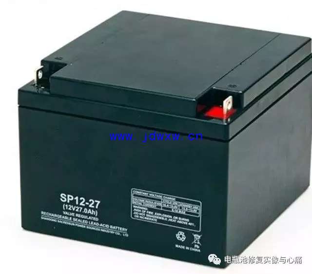

3、电池变形(鼓肚)的检查与处理
(1)一组电池(三只)同时变形先做电压检查,假如电压基本正常,说明没有短路存在,变形是过充电产生“热失控”所致。应检查充电的充电参数。电压偏高(高于44.7V以上)无过充电保护或涓流转换点电流偏低者(低于0.3A以下)要更换充电器。
(2)一组三只电池中只有1只或2只变形有以下可能性:一种是电池荷电不一致,充电时造成某些电池过充电引起变形,荷电不一致的原因,可能有短单格存在,也可能试验放电或自放电等;第二种是某些电池出现不可逆转硫酸盐化,内阻增大,充电发热造成变形。未变形的电池应检查放电容量以及自放电特性。若无异常则不属于电池问题。
4、电动自行车存放一段时间电池不存电的检查和处理
(1)首先查看车锁是否关断。未关断时,控制器仪表等仍处于工作状态,有小电流放电(约30mA-150mA)。时间一长,在1-4周的时间就会将电池完全放电甚至过放电。
(2)检查电动车电源部位绝缘是否良好:检查时,可用毫/安表*万用表的毫安档)串联在电池的回路中,关断车锁,看是否有微小电流通过。
