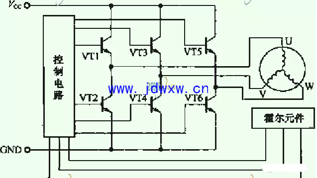

二、工作原理
变频压缩机可以分为两部分,一部分是变频控制器,就是我们常说的变频器;另一部分是压缩机。变频控制器的原理是将电网中的交流电转换成方波脉冲输出。通过调节方波脉冲的频率(即调节占空比),就可以控制驱动压缩机的电机转速。频率越高,转速也越高。
变频控制器还有一个优点是,驱动电机起动电流小,不会对电网造成大的冲击。

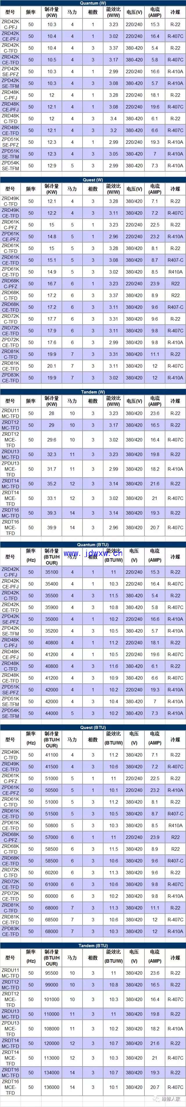

 六、常见变频压缩机型号及参数
