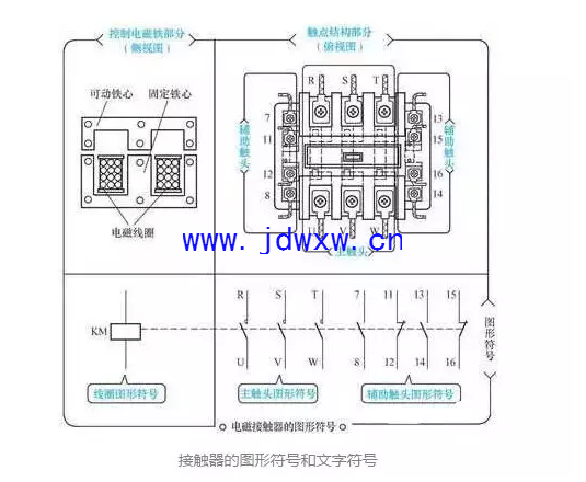

什么是接触器?
接触器是一种根据外来输入信号利用电磁铁操作,频繁地接通或断开交、直流主电路及大容量控制电路的自动切换电器。主要用于控制电动机、电焊机、电热设备、电容器组等

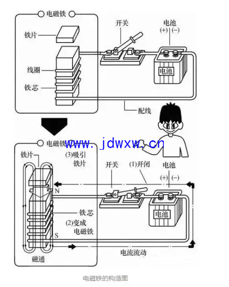

接触器按主触头通过电流的种类,可分为交流接触器和直流接触器两种。电磁接触器是利用电磁铁对铁片的吸引力来完成触点开闭功能的器件。
电磁铁的构造

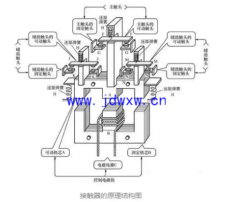

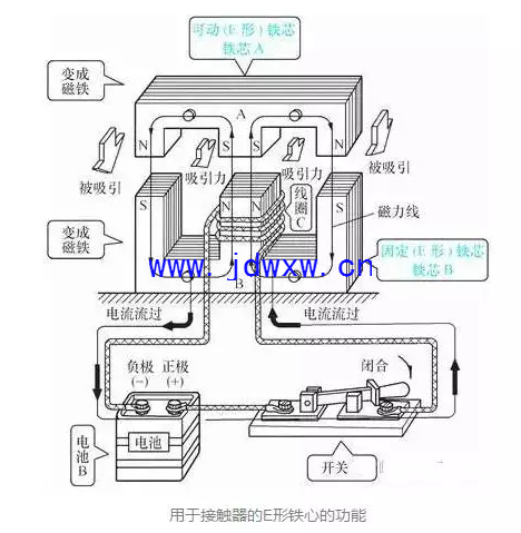

电磁接触器的原理结构
其工作原理为:当电磁铁线圈得电,电磁铁吸合时,带动接触器触头闭合,使电路接通。线圈失电时,电磁铁在弹簧力作用下释放,接触器触头断开,使电路切断。

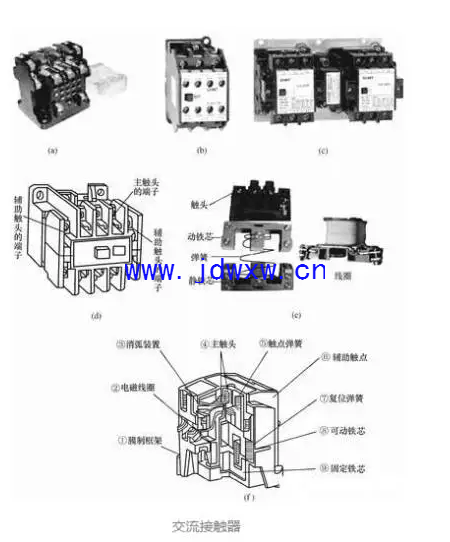

电磁接触器的实际结构
