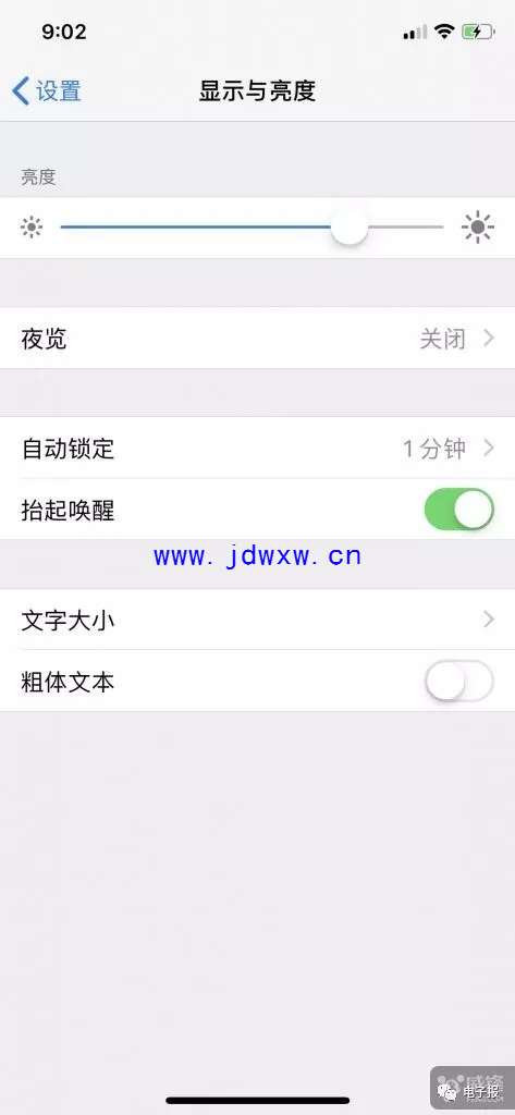

很多时候,我们需要判断手头的iPhone是否使用的是二手屏幕,对于普通用户来说,技术难度显然是高了一些。其实,只要将iOS更新至12.x系列的版本,那么就可以通过简单的方法进行判断:
      进入设置界面,依次选择“设置→显示与亮度”(如图1所示),假如这里没有“原彩显示”的选项,那么表示这台iPhone已经被换过屏幕了,正常情况下应该是显示图2所示的界面。假如是英文版本,则显示为“True Tone”。
      当然,即使是被更换过的二手屏幕,只要想办法修复感光仪,就可以找回原彩显示的选项。
