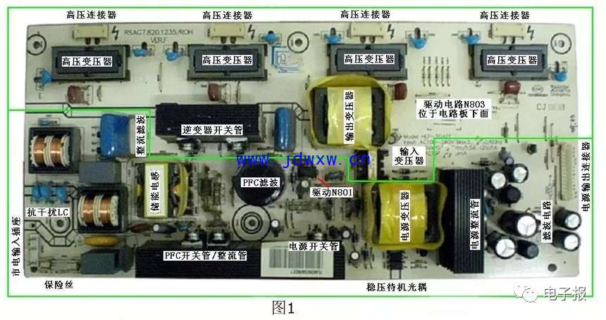

一、电源板电路
海信RSAG7.820.1235二合一电源板实物图解见图1所示,
      海信RSAG7.820.1235二合一电源板开关电源电路原理图和维修图解见图2所示,
      逆变器电路原理与维修图解见图3所示。

二、电源板维修提示
      海信MST9机心1235电源+高压二合一板引发的故障主要有三种:一是指示灯不亮,多为电源部分故障;二是指示灯亮,无图无声,主要是电源+12V、+5V供电电路故障;三是有声无光,则是背光灯逆变器工作。
      假如发生指示灯不亮的故障,故障范围在电源部分。可首先确认器件有没有掉件及连焊。如开机异常,开机测量输出端XP802的10脚、11脚5V-S是否有5V电压输出,判断故障范围。
