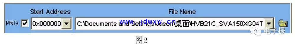

4)参照上图1在PRG后的框打钩,单击后面的文件夹图标选择要升级的程序,使用默认的文件类型,见图2所示。
5)当升级程序后缀为BIN时,按下图3选后缀为.BIN的文件类型。
