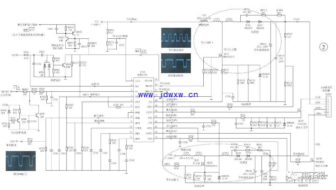

摘要: 2.LED背光驱动电路该二合一板的背光驱动电路采用灿瑞公司的OCP8122A方案,主要由驱动脉冲形成和升压电路、PWM调光控制电路组成。背光驱动电路如图2所示。1)、OCP8122A简介OCP8122A为双路驱动芯片,集成了两个实现 ...
2LED背光驱动电路
1)、OCP8122A简介
OCP8122A为双路驱动芯片,集成了两个实现最佳效率独立控制的LED驱动器,驱动器输出相移180度,使得芯片在大功率应用时有较小的纹波电流。OCP8122A支持PWM信号对每个通道进行独立的调光,模拟调光同时控制两个通道。OCP8122A有完整的保护功能。例如,MOSFET的过流保护(OCP)、输出对地短路保护(SCP)、输入欠压保护(UVLO)、输出过压保护(OVP)、限流保护。另外,OCP8122A还支持配置适合主从操作的多通道应用,同步实现一个独立单线界面的最小化系统组件。OCP8122A引脚功能及电压见表2
