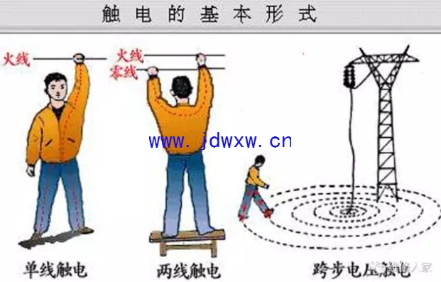

使用家用电器时 ,由于产品质量缺陷或使用维护不当, 经常会发生触电事故 。近几年 , 因使用家用电器而引发触电的事故时有发生 。据统计 ,我国每年因使用家用电器而造成触电死亡的人数超过 1 000人 。所以, 必须注意家用电器的使用安全。
从技术角度讲 ,安全使用家用电器 ,避免触电事故的发生 , 可采取的技术措施有两个, 一个是保护接地 ( 或保护接零 ) ; 另一个是在电源回路安装漏电保护器

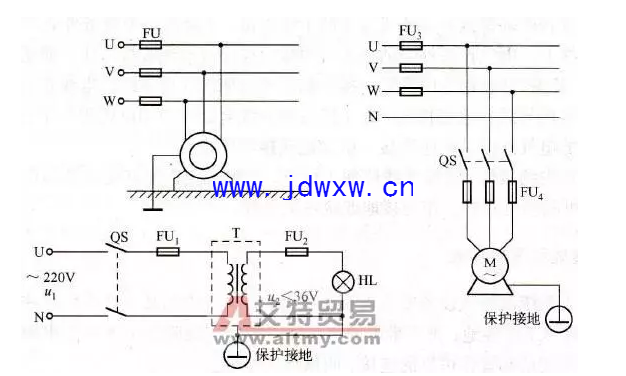

1. 1 保护接地
家用电器的保护接地, 就是把在使用状态下可能带电的金属壳体同大地可靠地连接起来。家用电器的保护接地是通过三角插头与三眼插座的连接来实现的。主要作用: 一是避免家用电器外壳因故障漏电时, 造成接触家用电器的人员发生触电事故; 二是消除家用电器外壳产生的静电 ; 三是当家用电器发生绝缘击穿漏电时 , 通过保护接地使供电回路发生短路, 短路保护装置动作后 , 切断发生绝缘击穿漏电家用电器的供电电源。

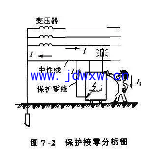

1. 2 保护接零
保护接零是将家用电器在正常情况下不带电的金属外壳用导线与电力系统零线进行直接连接 。这种防漏电保护方式适用于三相四线制电源中性点直接接地供电系统 。发达国家居民用电在这种保护方式中普遍装设专用保护零线 ,也就是采用三相五线制供电 。紧接着我国经济的发展 , 目前许多经济发达地区也陆续开始采用这种供电方式 ,以确保用电安全 。家用电器保护接零的主要作用是当家用电器发生碰壳短路故障时 ,通过保护接零线使之为家用电器供电的电源短路 , 强大的短路电流使保护装置可靠的动作 ,把漏电家用电器的电源切断 , 避免因家用电器绝缘损坏 ,金属外壳带电伤人。
