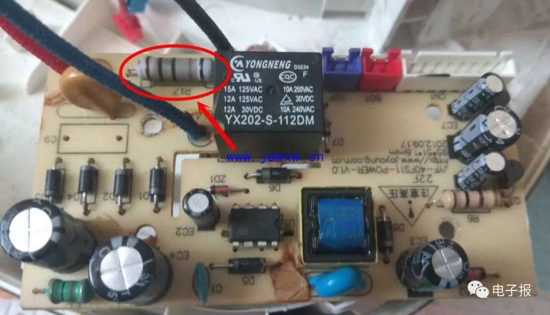

故障现象:一台九阳JYF-30FS19智能电饭锅通电无任何反应。
      分析与检修:通过故障现象分析,说明电源线或机内电源电路异常。检查电源线正常,说明机内的电源电路异常。拆开机器,用蜂鸣挡测量AC220接入处串联的电子磁钢和过热保护器均正常,顺着线路查找,发现供电板上的保险电阻R17(10Ω/2W)有裂纹(见图1),怀疑其损坏。用电阻挡检测R17后确认它已开路,怀疑整流管D1~D4或开关电源芯片U1(JYBL-02)击穿短路。拆下电源PCB板察看,发现滤波电容EC1两脚间的电路板烧焦(见图2),怀疑R17是由于此处放电产生的瞬间大电流所致。用刀片将两脚间清理干净,检查后续电路正常,用250V/2A保险管代替10Ω的保险电阻,通电试机一切正常,故障排除。
