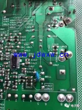

       小继电器频繁的跳电,是否会是内部触头坏了呢?买来一个12V的小继电器,费了好大的劲,才从散热板里面卸掉。而新的其焊接脚又对不上,便添加引线焊接在印板的后面,如图2所示。另外,图2中的电解电容是并接在小继电器两端的,防止小继电器吸合中的抖动现象,不过稍有延迟现象。通电试机故障依旧。

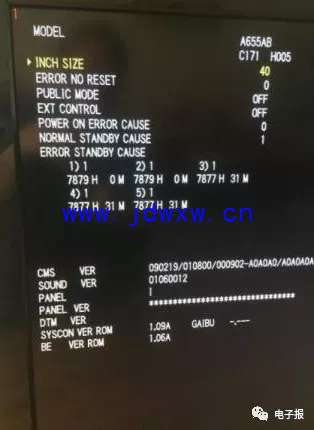

       查阅各种资料,询问家电维修高手,仍旧没有效果。其中有人提出修改软件,这个方法没做过,只好试一试。在开机时,先按住电视机的“音量-”和“视频”键,通电,此时进入K模式,屏幕左上角显示绿色的“K”字样,此时手松开。再同时按下电视机“音量-” 和 “频道-”键,此时出现英文字母屏幕。用遥控将光标移动到第二行设置“ ERROR NO RESET 0”,按下“确定”键数字5变为0,关机去保护到此完成。重启电视上显示是“0”,见图3所示,但故障依旧。
       备注:直译下栏目,依次为:英制尺寸、故障没复位、普通模式、安全控制、电源故障原因、正常待机原因、故障待机原因。移动光标,只有两页,有些菜单不能进入修改。

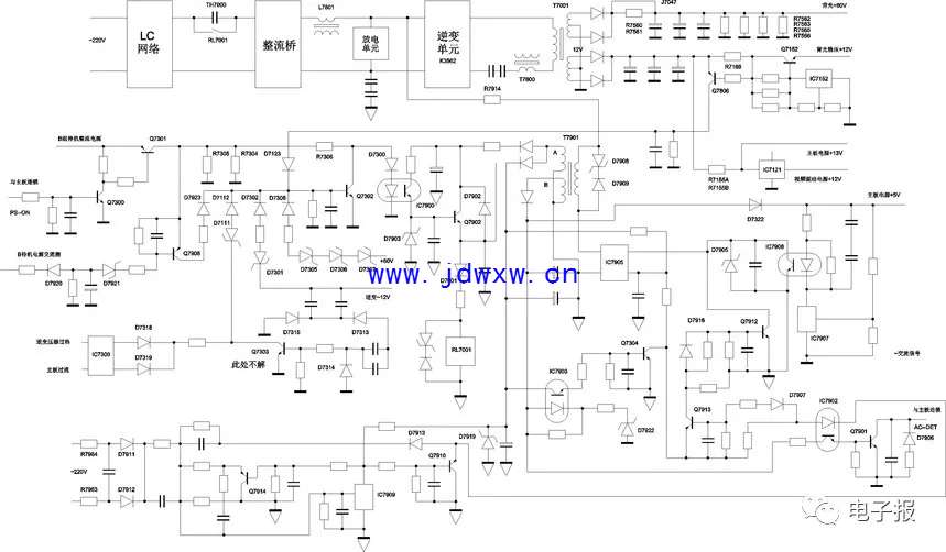

       以上种种办法都收效甚微,黔驴技穷,该机也找不到图纸,印板上的保护电路又较为复杂,决定对电路深入分析测绘一下电路图。花了几天时间,边查找边理解边修改,从草图到CAD画图(见图5),终于知道电源板的大体结构了。简化的局部电路图中未标电阻和电容的编号,只标了三极管和二极管的编号。虽然多遍浏览电路图,再反复对照印板元件修改,难免会有错误,所以此图仅供参考。
逐步分析逆变回路、待机电源回路、系统保护、主回路放电的电路结构和功能。

       待机电源回路由集成块IC7905(TNY264)和周围元件组成,见电路图的右下角部分。回想现象:跳电后,绿色的LED电源指示灯长亮,说明有待机电源。虽然电视机上绿色电源指示灯长亮,是否存在瞬间闪烁跳电现象呢?一个简单的办法:切断交流信号输入端,即挑掉电阻R7964,所有的交流信号源被切断,无交流保护。开机观察,无作用。

       在局部原理图5的左下角部分,集中了几路系统保护。正常开机时三极管Q7302截止,Q7300和Q7301导通,经光耦IC7900使小继电器得电闭合。三极管Q7302的基极上汇集了五路保护,来切断小继电器的电源,即跳电。经二极管D7302的~12V交流的过压保护;经二极管D7308的+60V过压保护;经二极管D7112汇合的主板+12V过流保护、逆变变压器T7001过热保护;经二极管D7923的待机B绕组5V的过压保护;经二极管D7123背光的过流保护。任意一路动作,都会使三极管Q7302导通而切断光耦,使小继电器跳电。
       因为是瞬间跳电,先旁路掉Q7302基极的干扰信号。在三极管Q7302的基极上并接RC元件(2.2kΩ、470μF),试机有一些效果,但偶尔还是要跳几次,是否问题就在这里呢?
       背光+12V经二极管D7123背光的过流保护。+12V过流时,Q7806导通,+12V电压经Q7806的e-c极到D7123,控制三极管Q7302导通,光耦IC7900失电关断。理解原理后,挑开D7123一端,开机观察,无作用。
       主板+12V过流保护。主板+12V过流时经取样电阻R7155A、B到四运放IC7300内部比较后输出过流信号,与逆变器过热保护二极管一起并联输出,再经电阻、二极管D7111、D7112到三极管Q7302的b极,使Q7302导通,光耦IC7900失电关断。取样电阻R7155A、B是两根倒U型的金属电阻丝,不便短路。在二极管D7111和D7112之间,连线短路到地,开机观察,无作用。
       断开D7301逆变~12V交流的过压保护电路检测信号,开机观察,仍旧无作用。
       待机5V过压保护。待机电源出现过压时,到达D7921击穿电压时,三极管Q7908导通,经D7923使控制三极管Q7302导通,光耦IC7900失电关断。由于待机电源是正常的,认为该保护系统是正常的。
第四步
       主回路放电的输入口有电流取样L7801和电压取样电阻R。过电流保护时,对峰值放电。市电的过压交流信号,也是对峰值放电。担心误动作,将控制回路中的小元件直接撤除。对电流互感器L7801的二次侧,也并接一个小电容,开机观察,无作用。
