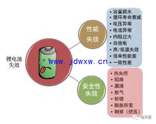

为了避免上述出现的性能衰减和电池安全问题,开展锂电池失效分析势在必行。锂电池的失效是指由某些特定的本质原因导致电池性能衰减或使用性能异常,分为性能失效和安全性失效。
常见锂电池失效的分类

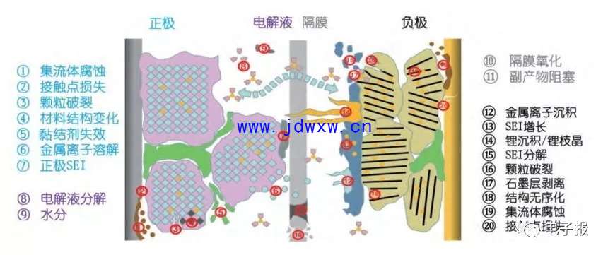

容量衰减失效
“标准循环寿命测试时,循环次数达到500次时放电容量应不低于初始容量的90%。或者循环次数达到1000次时放电容量不应低于初始容量的80%”,若在标准循环范围内,容量出现急剧下滑现象均属于容量衰减失效。
电池容量衰减失效的根源在于材料的失效,同时与电池制造工艺、电池使用环境等客观因素有紧密联系。从材料角度看,造成失效的原因主要有正极材料的结构失效、负极表面SEI过渡生长、电解液分解与变质、集流体腐蚀、体系微量杂质等。
正极材料的结构失效:正极材料结构失效包括正极材料颗粒破碎、不可逆相转变、材料无序化等。LiMn2O4在充放电过程中会因Jahn-Teller效应导致结构发生畸变,甚至会发生颗粒破碎,造成颗粒之间的电接触失效。LiMn1.5Ni0.5O4材料在充放电过程中会发生“四方晶系-立方晶系”相转变,LiCoO2材料在充放电过程中由于Li的过渡脱出会导致Co进入Li层,造成层状结构混乱化,制约其容量发挥。
负极材料失效:石墨电极的失效主要发生在石墨表面,石墨表面与电解液反应,生产固态电解质界面相(SEI),假如过度生长会导致电池内部体系中锂离子含量降低,结果就是导致容量衰减。硅类负极材料的失效主要在于其巨大的体积膨胀导致的循环性能问题。
电解液失效:LiPF6稳定性差,容易分解使电解液中可迁移Li+含量降低。它还容易和电解液中的痕量水反应生成HF,造成电池内部被腐蚀。气密性不好引起电解液变质,电解液黏度和色度都发生变化,最终导致传输离子性能急剧下滑。
集流体的失效:集流体腐蚀、集流体附着力下降。上述电解液失效生成的HF会对集流体造成腐蚀,生成导电性差的化合物,导致欧姆接触增大或活性物质失效。充放电过程中Cu箔在低电位下被溶解后,沉积在正极表面,这就是所谓的“析铜”。集流体失效常见的形式是集流体与活性物之间的结合力不够导致活性物质剥离,不能为电池提供容量。

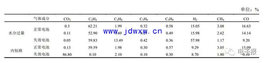

产气
在电池化成工艺过程中消耗电解液形成稳定SEI膜所发生的产气现象为正常产气,但是过渡消耗电解液释放气体或正极材料释氧等现象属于异常放气。常出现在软包电池中,会造成电池内部压力过大而变形、撑破封装铝膜、内部电芯接触问题等。
正常电芯与失效电芯气体成分分析
电解液中的痕量水分或电极活性材料未烘干,导致电解液中锂盐分解产生HF,腐蚀集流体Al以及破坏黏结剂,产生氢气。不合适电压范围导致的电解液中链状/环状酯类或醚类会发生电化学分解,会产生C2H4、C2H6、C3H6、C3H8、CO2等。

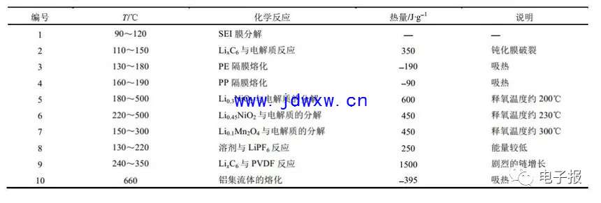

热失控
热失控是指锂离子电池内部局部或整体的温度急速上升,热量不能及时散去,大量积聚在内部,并诱发进一步的副反应。诱发锂电池热失控的因素为非正常运行条件,即滥用、短路、倍率过高、高温、挤压以及针刺等。

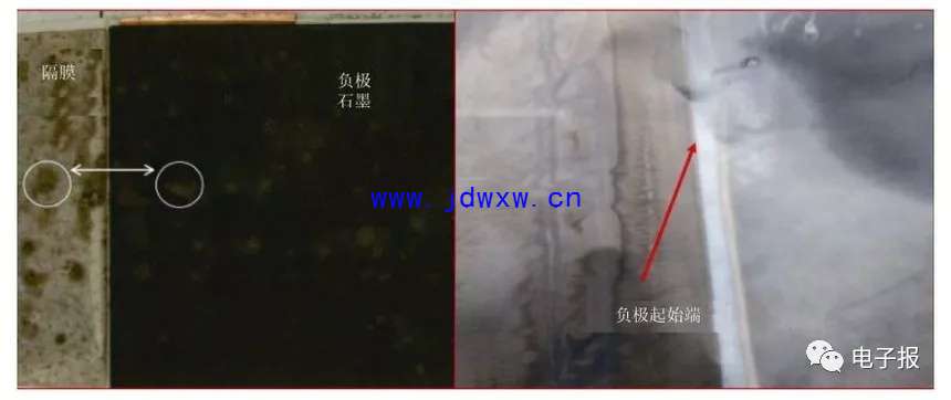

析锂
析锂即在电池的负极表面析出金属锂,是一种常见的锂电池老化失效现象。析锂会使电池内部活性锂离子减少,出现容量衰竭,而且会形成枝晶刺穿隔膜,就会导致局部电流和产热过大,最终造成电池安全性问题。
失效电池常见析锂图片
