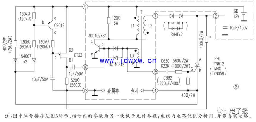

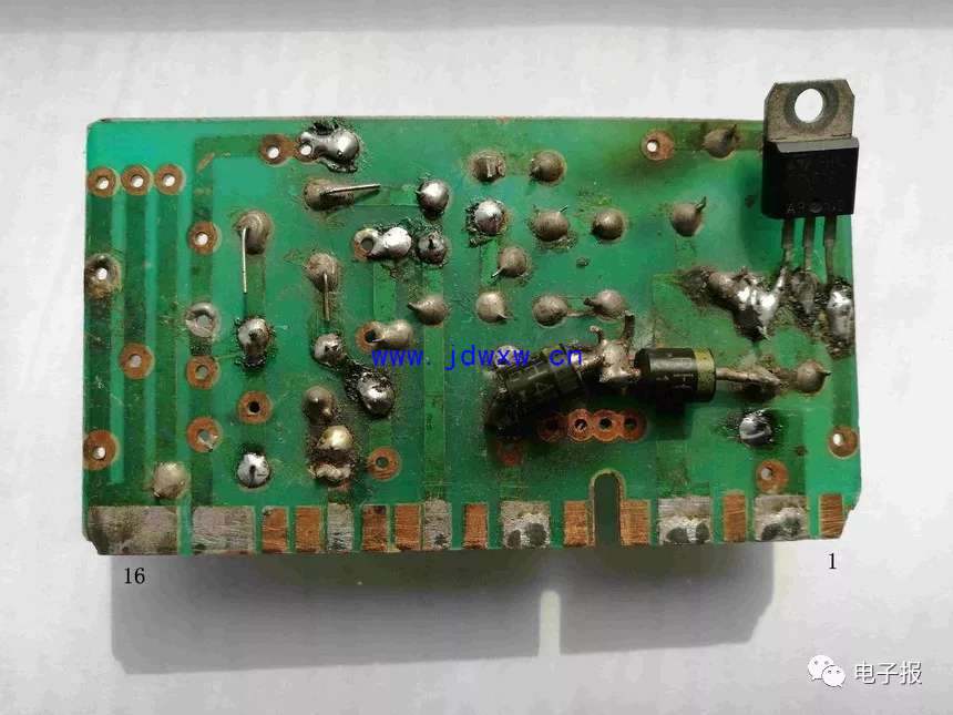

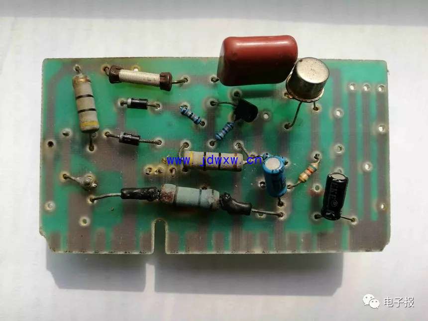

这是一款捕鱼用的号称1200W特功能高效逆变器控制板,俗称“机头”。该控制板的实物正、反面照片如图1、图2所示。通过图1、图2可以看出,该控制板的做工比较粗糙。为了便于检修,根据实物绘制出电路原理图,如图3所示。
2
原理简介:单结晶体管BT33及外围元件组成驱动源,驱动逆变管3DD102导通、截止。3DD102导通期间,变压器T将电场能转变为磁场能储存在L1中;3DD102截止期间,L1中的磁场能又转变为电场能,通过升压线圈L2提供给负载。负载由单向可控硅TYN612、鱼斗、金属棒等组成。其中,L3K224等组成TYN612触发电路,三极管C9012及外围元件控制BT33的工作。
当鱼斗离开水面时,蓄电池正极的12V电压通过40Ω(75Ω)、1N4007连接另一只1N4007的负极,从而抬高了C9012b极电压,使C9012截止,BT33停止工作,逆变管3DD102停止工作,以免发生意外。
经检查,发现放电电阻100kΩ/2W开路,其他元件正常,用相同的电阻更换后,故障排除。而另一块板子为BT33损坏,更换单结晶体管BT33后故障排除。修复后的两块控制板交付用户使用,反映正常。
