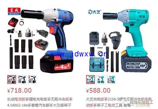

电动扳手的优缺点,只针对电动车维修
优点:移动方便,可携带外出;扭矩虽比气动扳手小,但完全够用;虽然有电量限制,但是我们使用率不高,充满一次电可以用一段时间。
缺点:价格太贵,气动扳手淘宝上200块左右就可以买到,而电动扳手单电池版也需要500左右,太便宜的质量不放心,电池也差;还有比较担心电动的容易坏,我暂时还未遇到;雨天不敢使用。
根据我的使用情况来说,我觉得电动扳手是比较好的,移动方便好用,就是价格贵了点。买了电炮之后,风炮用的就比较少了,哈哈。但是遇到特别难拆的地方,风炮的威力就显得很重要了,比如昨晚拆一个电动车的波盘,电炮就歇菜了,力道不足,而风炮哐哐哐的就打出来了,那个呼呼呼的咆哮声,动力澎湃。
当然,我的那个电动扳手扭力偏小,最大才250NM,电池是20V4000mAh,本来是想买东成的那款,扭力是240/300NM两档切换,电池是18V4000mAh。
不管是买气动,还是电动车,注意套筒要选购加长型的。电动扳手买就买好一点的,不要吝啬那一点钱。活动时候买,可以省很多钱,比如京东618,双十一购物节。
