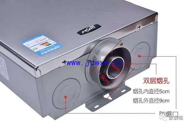

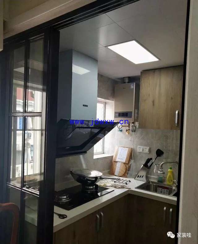

关于安全性上,因为燃气热水器用的都是燃气,会有燃气泄漏、爆炸等隐患,不过现在商家也都会注意这个问题。目前市面上也有两种排气方式的燃气热水器,即强排和平衡。强排是燃烧时利用室内的空气,废气排放到室外,这种的不要安装在浴室。平衡的是利用的空气是室外的,排放的废气也是在室外,这种的就可以安装在浴室内了。
平衡
