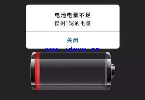

等电池用光了电量再充电???
在电池使用过程中,等到一点电都没有之后再充电,这种行为会导致电池损耗过快,缩短电池的寿命。假如经常出现过度放电再充电的话,使用年限就会降低到一年半甚至是一年。

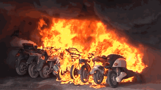

假如长时间充电,电池会爆炸?
假如没有自动切断电源功能的充电器,长时间给电池充电,会使充电器以及电池连接线过热、融化短路,引起自燃。但是铅酸电池本身不容易发生爆炸。

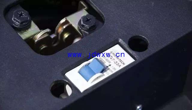

空气开关起不到什么作用
空气开关是一种只要有短路现象,开关形成回路就会跳闸的开关,相当于保险丝的作用。某个小品牌为了减少成本,把空开都省去了,容易在线路短路时引发电器件烧毁或自燃。
