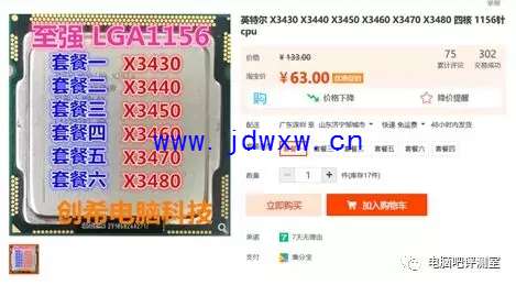

    首先对CPU的支持上,1156最高可以支持的是I5 7XX系列,以及至强的X34X0系列。首先i5 7xx系列不要考虑了,价格不划算的,X34X0系列是要考虑的重点。因为目前主板稀缺的原因,1156的至强非常便宜,甚至比上期的LGA771至强还低,X3430只要63元即可入手。对于会超频的,买最低档的X3430就可以,反正能最低3.5GHz,运气好可以上4GHz,4C4T也够你了,想要超线程就X3440。而不会超频的,买X3450就行了,再高就不划算了。
    升级建议的话,假如你是i3/奔腾G系列,卖掉旧的去买个X3430就行,I5就不要看了,反正没啥区别的。但是在升级之后顺便也把散热升级一下,淘宝买个玄冰300就行了,假如要超频的话,玄冰400这些百元级的还是需要的。

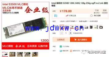

    最后说说扩展性吧。H55/P55是最后一代只支持SATA2的平台,但是得益于南桥性能不错,所以上个SSD还是没什么问题的。但是要注意,买入门级的就行了,毕竟SATA2的性能在那摆着,至于SSD,个人推荐这款然后再上个M.2的转接盒子。

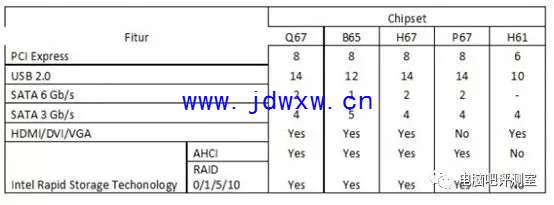

    那1155呢?其实差不多的情况。1155平台主板有H61/H67/Z68/P67/B75/Q77/Q67/Z77等芯片。
    那么到了这一代,由于牙膏厂无法再超外频,以及倍频也锁了,所以根据主板的不同,升级需求也不同。

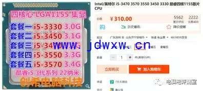

    B75/H61/H67/Q67/Q77的话,假如你的CPU还停留在i3/赛扬/奔腾上的话,建议去卖掉老的CPU,去买一颗最低i5处理器。而价格上,i5 3450只要310元,虽然i5 2320价格低了不少,但是买ivy相对来说好一些,多了PCI-E3.0的支持,而且差价不大。但是要注意Q67和Q77是商用芯片组,一般主板厂家不会给你升级BIOS,所以Q67最好买2系列 处理器,而Q77则随意一些。但是两者千万不要买带后缀的CPU,比如”S”,“T”之类的。
    而P67/Z68/Z77这三个可超频的芯片组的话,一般原配的CPU都不会差了,因为当时这三款芯片组还是蛮贵的,那么卖掉旧的CPU给收CPU的商家,转而去买个带K的处理器或者升级到i7都是不错的选择。
    内存支持的话,和前面一样,DDR3,买就行了,SSD也一样。H61要注意主板支持不支持AHCI,因为官方是不支持的,但是一线主板基本都官方破解了BIOS支持,其他的厂家就不清楚了。
