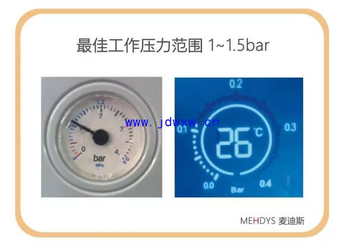

及时检查供暖系统水压
使用壁挂炉时,首先要注意压力一定不要过高。1-1.5bar是最合适的范围,超过此值就会影响密封部件的使用寿命,但压力过小时壁挂炉却又无法启动(壁挂炉显示E4故障代码)。解决方法是:压力过高时打开泄水阀或排气阀放水;压力过低时打开补水旋钮进行注水增压。

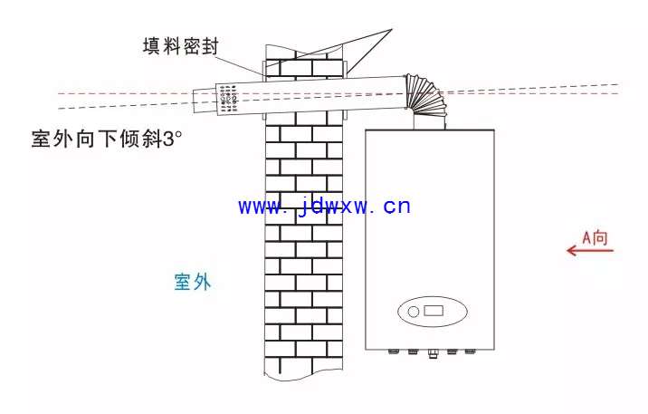

保证壁挂炉烟管畅通
壁挂炉烟道一般使用同轴双层管:外管吸入新鲜空气,内管排出废气。两层管道都必须保持畅通,用户在安装烟道及室内装修时,须将烟道口完全伸出窗外,不得将带出气孔的部分置于室内或墙壁中,否则将出现供氧不足导致壁挂炉点火失败或频繁启停等故障。此外,不得在烟道上晾晒衣物或在烟道附近堆放易燃物品,避免引发火灾。
