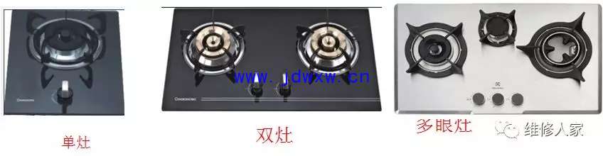

4.按火眼数量:单眼、灶双眼灶、多眼灶
