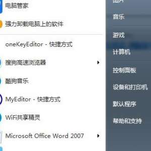

1.开始==》控制面板,弹出控制面板
两台电脑如何建立局域网

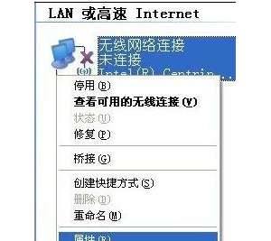

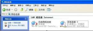

2.点击“网络连接”;
两台电脑如何建立局域网

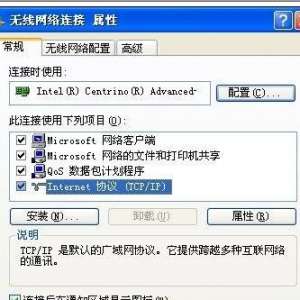

3.无线网络连接==》右键==》属性;
20170711051411638.jpg 两台电脑如何建立局域网

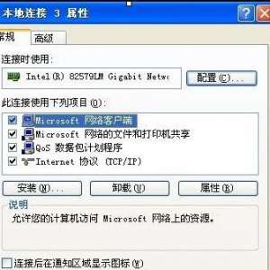

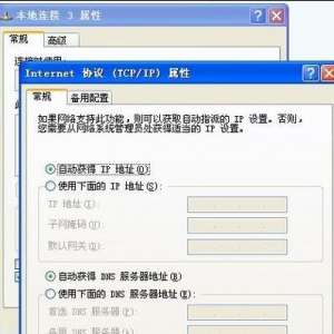

选择“Internet协议(TCP/IP)”==》点击“属性”;
Internet协议

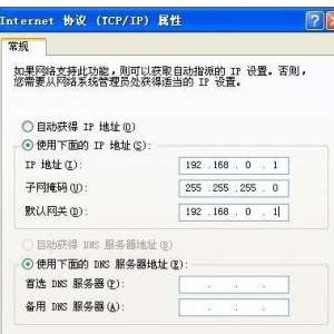

设置:IP 192.168.0.1;掩码 255.255.255.0;网关 192.168.0.1;
两台电脑如何建立局域网

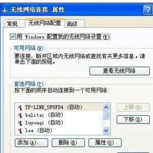

点击“无线网络配置”;
两台电脑如何建立局域网

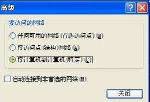

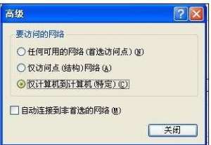

点击“高级”;
两台电脑如何建立局域网
勾选“仅计算机到计算机(特定)”
两台电脑如何建立局域网

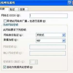

选择一台机器作为服务器。在无线网络配置页面点击添加。
两台电脑如何建立局域网

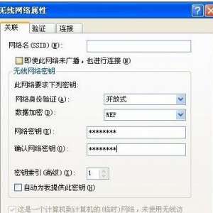

为了局域网的安全,在弹出页面中将"自动为我提供此密钥"前的对勾去掉.然后设置SSID号以及网络密钥(一段16进制的字符,字符必须为0-9或a-f.此组字符需要10位),点击确定之后服务器的设置就已完成。
两台电脑如何建立局域网
