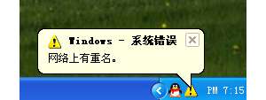

摘要: 笔者记得前段时间单位里新买了一批电脑,刚安装完,逐渐有同事来问各种问题,比方说今天这个:右下角弹出窗口,提示网络上有重名,上网断断续续的,怎么办?这是大批量装机的后遗症,改一下计算机名字就好了。 ...
笔者记得前段时间单位里新买了一批电脑,刚安装完,逐渐有同事来问各种问题,比方说今天这个:右下角弹出窗口,提示“网络上有重名”,上网断断续续的,怎么办?这是大批量装机的后遗症,改一下计算机名字就好了。
网络上有重名的解决办法:

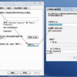

解决网络上有重名提示的办法就是修改计算机名字,具体步骤是:
在桌面“我的电脑”上右键单击,选择“属性”,在弹出窗口中寻找“计算机名”标签,点击后在计算机名页面下面点击“更改”,然后输入自己的名字,或者当前详细时间作为计算机名,点击确定,然后重新启动计算机即可。
备注:
1、有的电脑到“更改”时无法点击,更改是灰色的,这是由于当前的系统登陆权限不足所致,可以切换一下有管理权限的账户即可操作,或请管理员帮忙修改;
2、在选择计算机名字的时候有的朋友不愿意在网络上暴露自己,可以采用姓氏和当前时间的组合的形式,如chen20101008,虽然计算机名有位数限制,但不妨使用;
